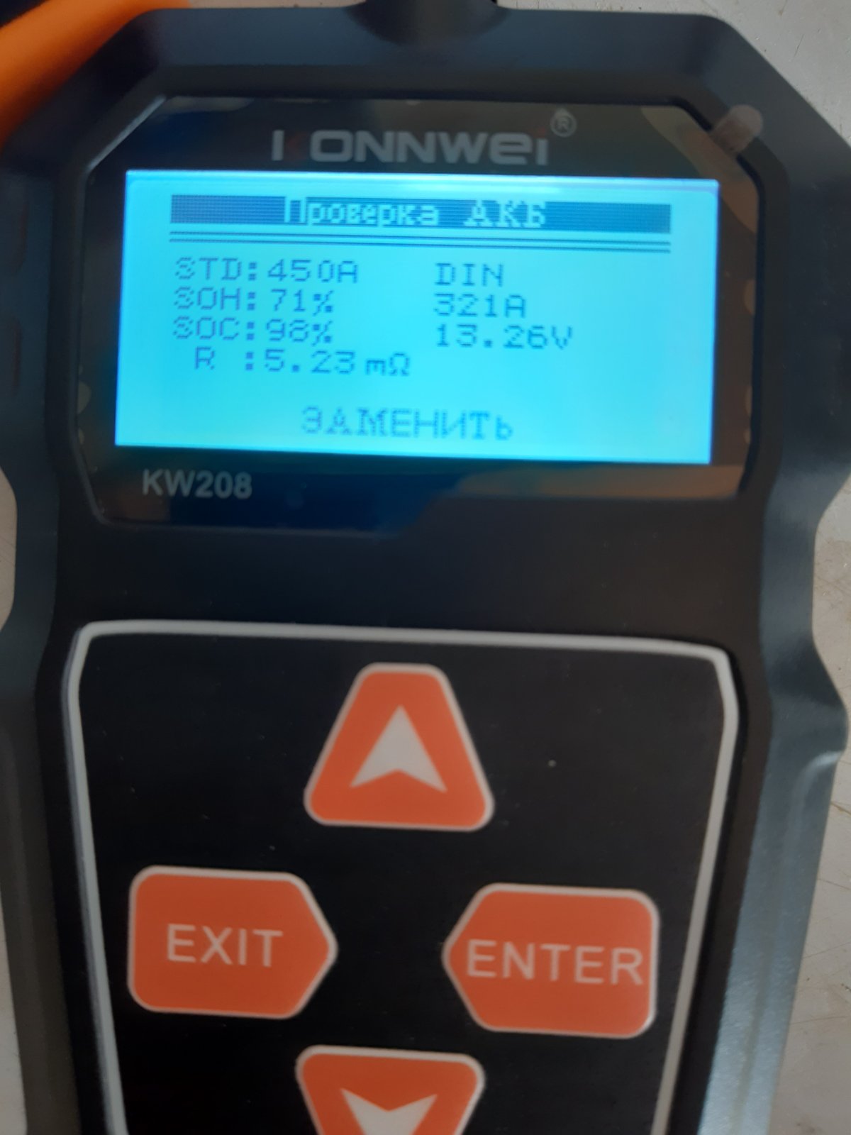

Как ёмкость АКБ поднять, если плотность в банках 1,27 и напряжение 13,25.
А прибор пишет, что надо заменить
Батарея ВАРТА (оригинал c авто WV) 2019 года
Изменено пользователем Игоряныч
