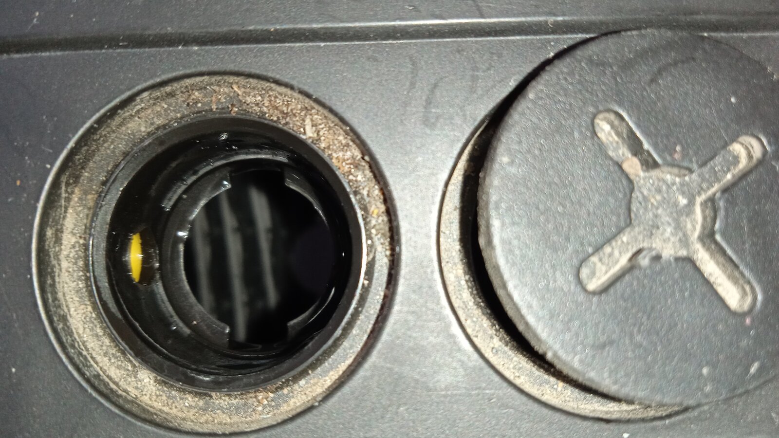

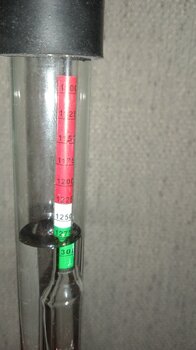

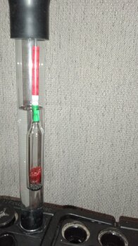

Выкоутил пробки, вроде электролит прозрачный, пластины вроде скрыты, но не глубоко
2 минуты назад, UrAnMoR сказал:
замеры плотности до зарядки имеет смысл заявить здесь, что бы избежать советов с тыканьем пальцем в небо...
Сейчас замерю

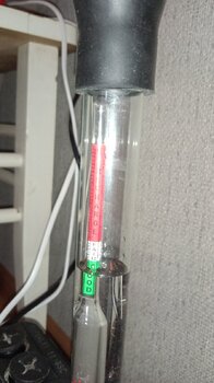

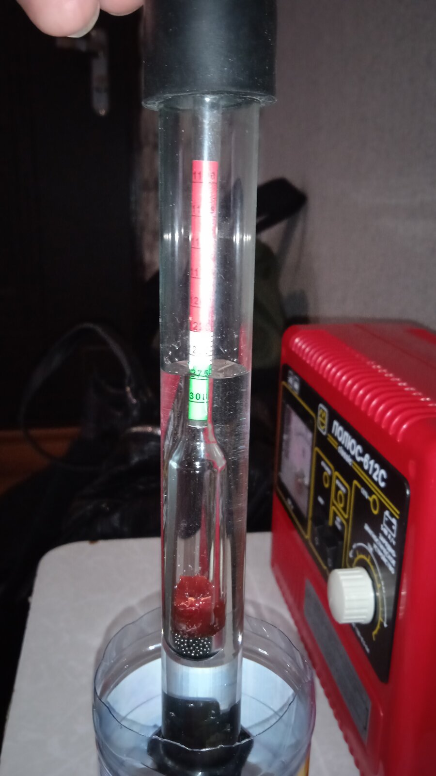

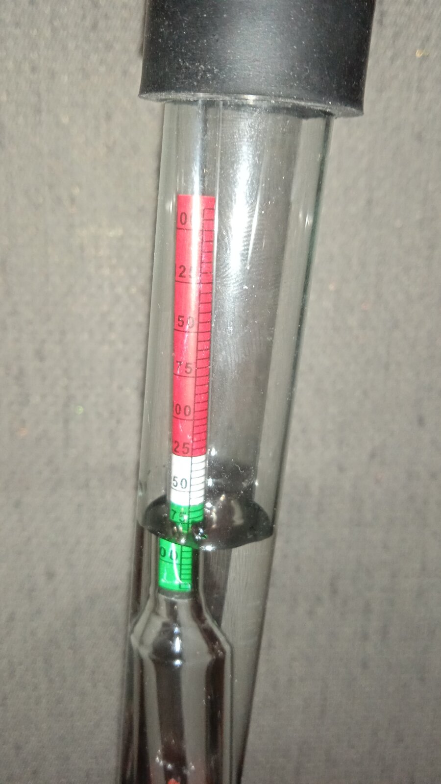

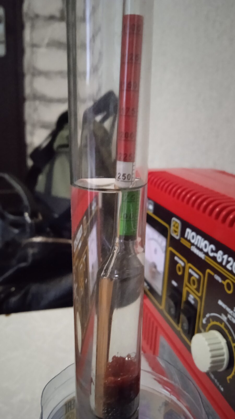

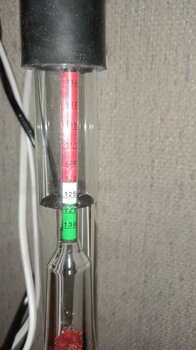

UrAnMoR крайние банки граница зеленого белого, остальные 1275
Изменено пользователем zheleznodorozhnik

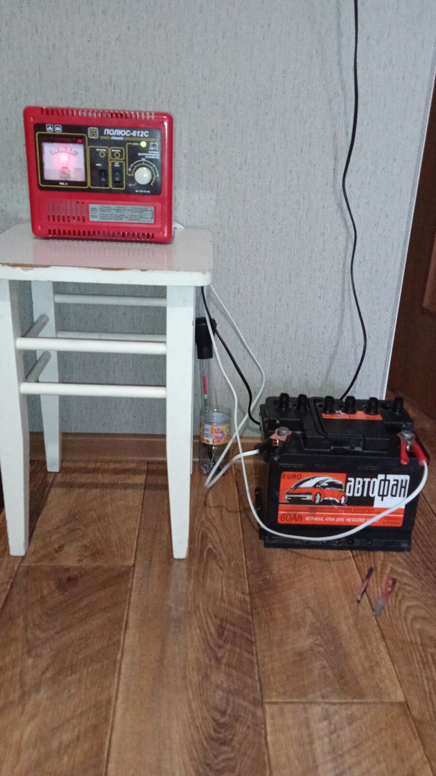

UrAnMoR ставлю на автоматическое отключение на 6А?
Пошла зарядка, посмотрю, сколько времени будет заряжаться, должен отключиться, как на клеммах будет 14,4+-0, 3 В .
Отключился почти сразу. Поставил на 2А, убрал автоотключение...

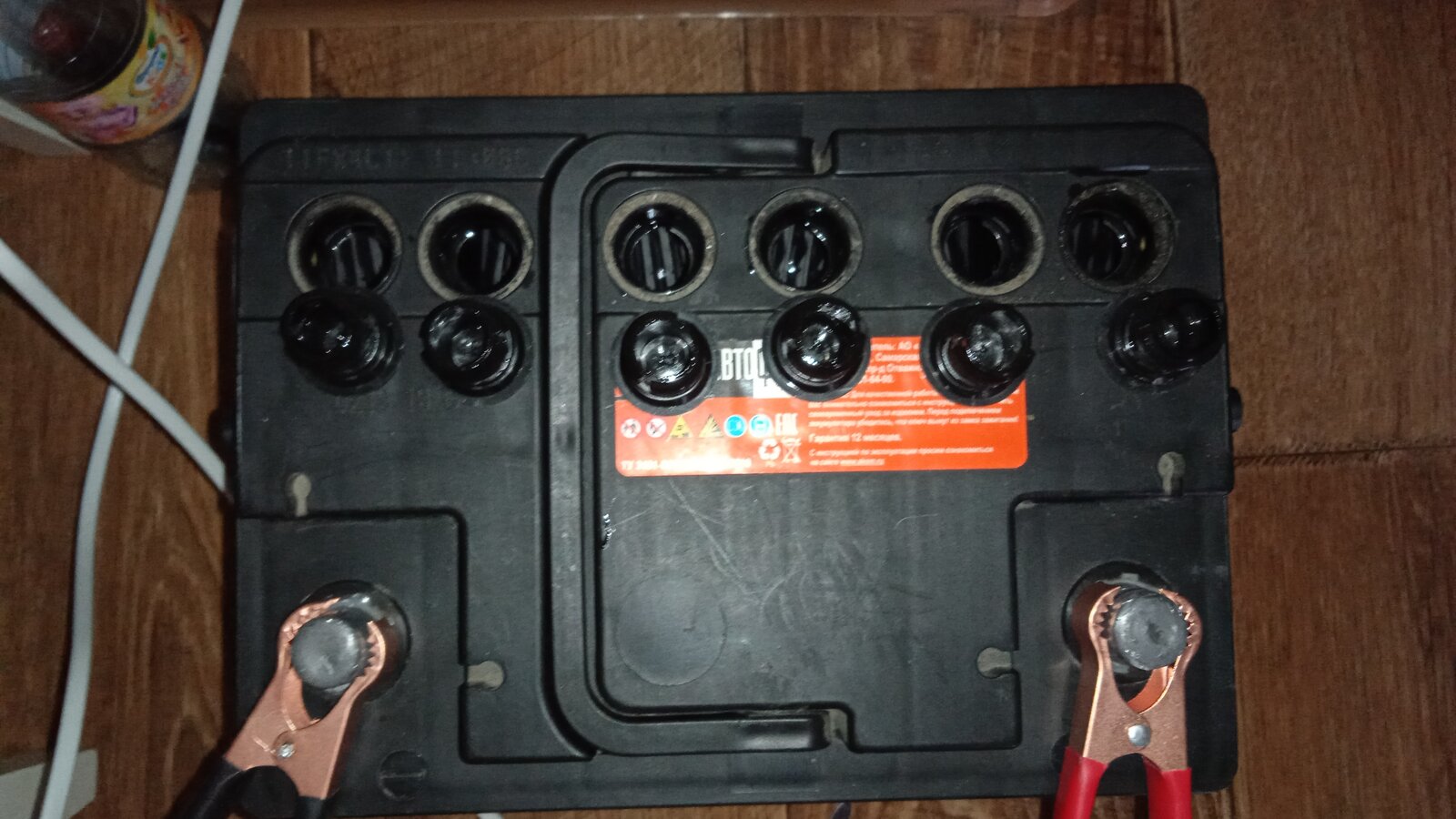

Некоторые замечания не по существу:
первое - Держите АКБ подальше от обоев если вынули пробки : микроскопические лопающиеся пузырьки в электролите разбрызгают кислоту. Я пробки в таких АКБ выкручиваю полностью , но оставляю в отверстиях (защита от брызг).
второе - я бы под АКБ подставил какой-нибудь тазик. Маловероятно, конечно, что что-то может случиться... но пол жалко.
по существу:
На вид АКБ здорова, но долгий подзаряд не помешает. Можно дать малый ток 1-2А и поставить в цикл - кнопка на ЗУ есть. Главное, чтобы при малом токе напряжение на АКБ росло, а не стояло. Тогда циклический заряд (т.н. "качели") будет работать

Спасибо. Поставил на 1,5 А, на 2 слышно шипение. Тоесть на цикл без нагрузки смело можно ставить? Нигде не нашел, как раз это гуглил. Да, пробки вернул, не вкручивая, дома кот, что бы шерсть не летела.
