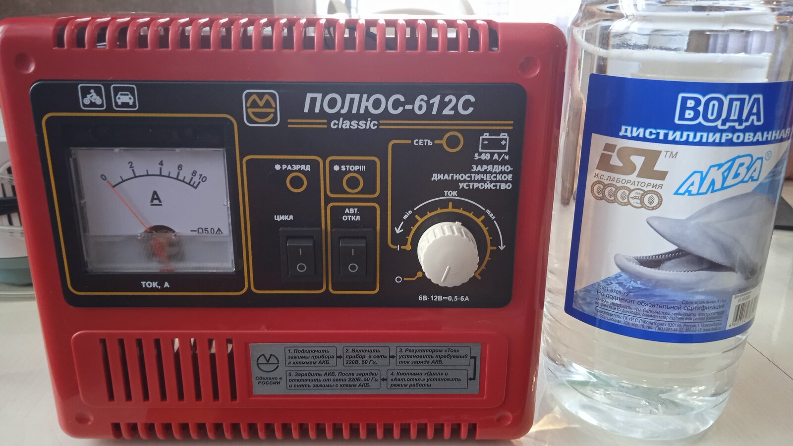

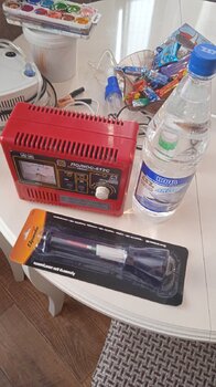

Мужики. Подскажите что нужно сделать для зарядки акб. Есть Полюс 612С, ареометр и вода. АКБ померили в магазине, 12,4. Ставить на 1/10 А от емкости акб, или малым током на сутки?
zheleznodorozhnik а акум то какой?
представьте его общественности...
Примитивный свинцовый Автофан от Акома 60 Ач
UrAnMoR
Изменено пользователем zheleznodorozhnik
zheleznodorozhnik я такой акум ставил бы под 6А до 14,8В...но с вырученными пробками и контролем кипения и нагрева...
Изменено пользователем UrAnMoR
48 минут назад, zheleznodorozhnik сказал:
Т.е. ты купил его с таким напряжением ?
