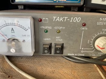

3 Любой на выбор ЗУ могу использовать , у нас порядка 15 видов разных зарядных , это не проблема
4 Делкор будет , потому что он просто есть .

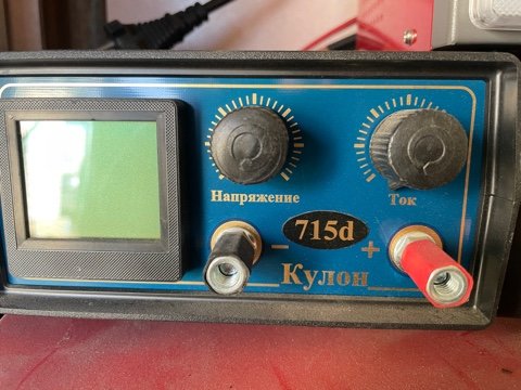

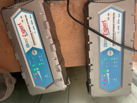

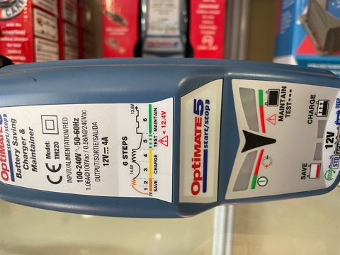

Я пользуюсь Optimate или BS , каким же заряжать одну батарею все все равно , на усмотрение коллектива .
Посмотрю что у нас есть в наличии

Зарядник, наверно сам выбери, тебе юзать - что то попонятней всем, типа Ориона, БЛ, и т.д.
Изначально планировал одну батарею заряжать чем то из этого
Но могу что то другое использовать .
BL тот же .
