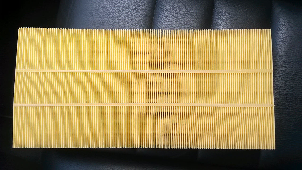

В рамках проведения мероприятий по ставшему столь модным в последнее время импортозамещению  :laugh:  взамен установленного воздушного фильтра Mahle LX 792 был приобретен BIG Filter GB-9793.
Ниже фотографии и информация по сравнению.
Фильтр поставляется в обычном полиэтиленовом пакете, без коробки:
Вид с обратной стороны.:
Всего у BIGа 120 складок, у Mahle их на 20 больше - всего 140
Если сравнивать по толщине складок, то визуально у BIG они чуть толще, однако измерения штангенциркулем определило примерное равенство
Ради интереса посчитал количество складок на аналогичном фильтре Filtron AP 004/3 там насчитал 124 складки - не намного больше, чем у BIG
Внешне оба фильтра выглядят одинаково. По качеству исполнения и габаритам так же не отличаются.
Отечественный фильтр встал на свое место как ему и положено. В целом я доволен. Отличие только  в толщине бумаги и количеству складок. Насколько это критично или нет судить не могу, может у кого будет на этот счет обоснованное мнение. Двигатель работает без изменений. Расход остался прежним.
Стоимость Mahle LX 792 сейчас порядка 950 рублей, BIG Filter GB-9793 порядка 350 рублей. Разница в цене почти 3 раза.
Отечественным фильтром остался доволен. Думаю и в дальнейшем использовать его.

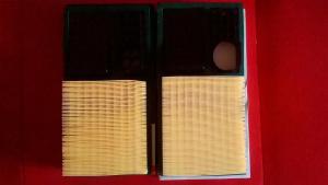

GB8000 vs GB8001
1. Гофр: 78 vs 63 шт., т.е. у фильтра ОЕМ 036129620J площадь фильтрации больше на 20%;
2. Размеры один в один;
3. Бумага, на мой взгляд, одинаковая, т.е. GB8001 мотор душит меньше в ущерб ресурсу;
4. Есть небольшие отличия по пластмасскам: например, у GB8000 есть пятачок с датой производства, а у GB8001 нет, а у второго в отличие от первого есть какая-то небольшая прямоугольная выштамповка под маленьким круглым отверстием - получается, детали у этих фильтров - разных производителей;
5. Цена: 388 vs 310 р. При такой развесовке цена оправдана. Но средняя рыночная стоимость GB8000 составляет 440-470 р. За такую цену есть Goodwill, Filtron и их аналоги. А вот биговский GB8001 проигрывает Fortech FA-087 и NAC, которые стоят 250-270 р., т.к. дороже, а выглядит менее аккуратно.
Вывод: фильтры BIG вполне достойны выбора потребителей. Один тот факт, что VAG и ВАЗ выбирали эти фильтры в качестве ОЕМ, говорит о многом. Но цена, по моему мнению, завышена минимум на 20%. При наличии весьма неплохих аналогов не уверен, что выбор будет однозначно сделан в пользу BIG :pardon:
