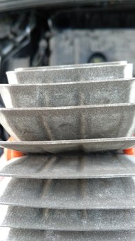

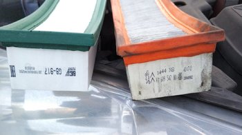

Фильтр Биг GB917 на Пежо и Ситроены. Оригинальный фильтр отходил 2 года, по пробегу не скажу )
На фильтре Биг 132 складки, на оригинале забыл замерить. Уплотнительная резина у оригинала мягче чем у Биг. По размерам встал как родной. Цена 247 руб. Из особенностей: крайние две складки в фильтрации участия не принимают )
