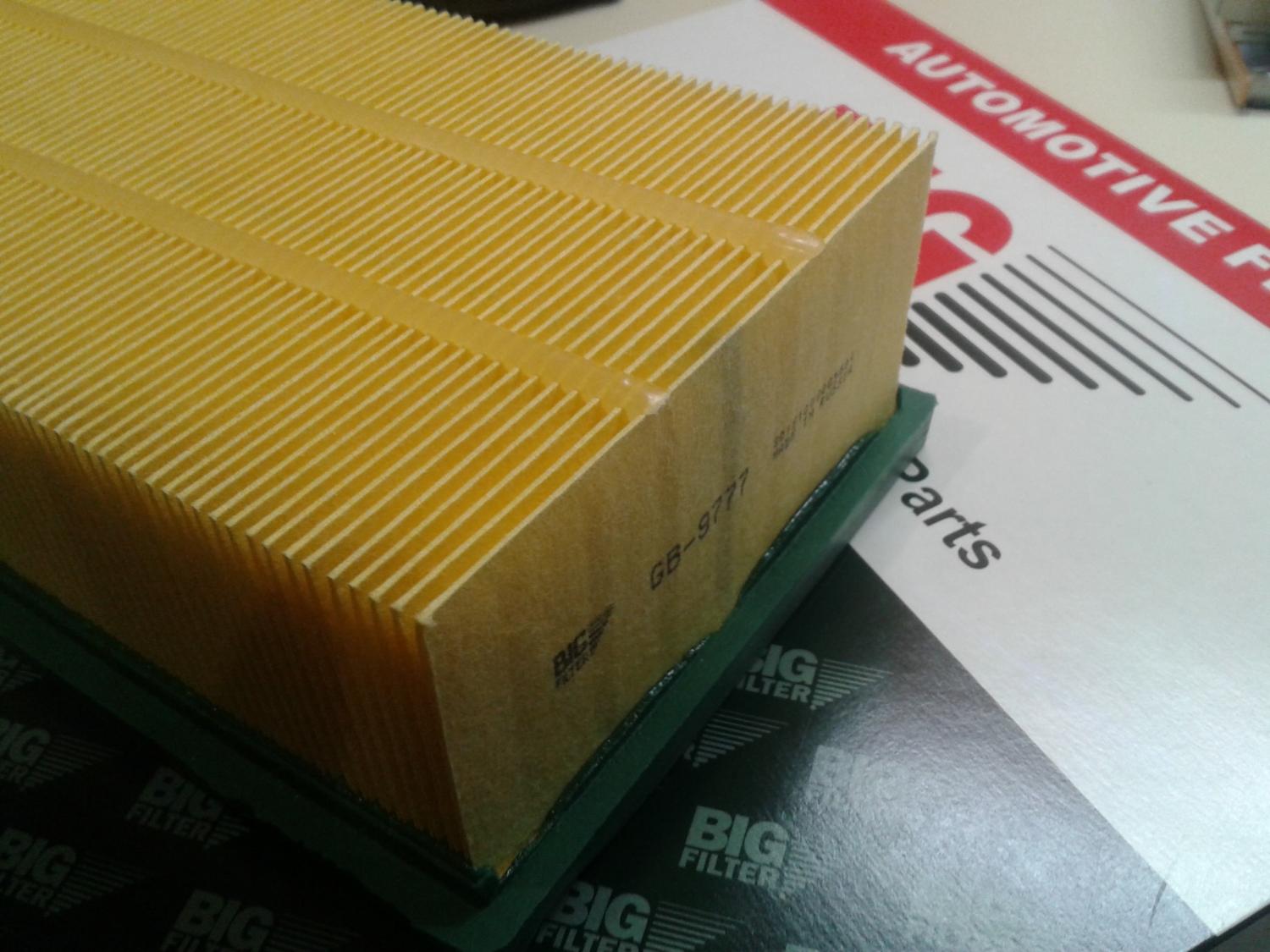

BIG Filter GB-9777, в целом не плохое качество, уплотнитель зеленый не везде равномерно отлит, при сравнении с Filnron-ом на 2-3 мм длиннее, упаковка ОЧЕНЬ большая, в нее еще такой же фильтр влезет)))..... своих денег стоит, хорошая альтернатива импорту по цена/качество.

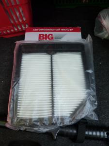

BIG GB 8001

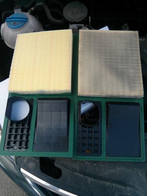

Продолжаем изучение воздуханов для 16-клоповых ДВС VAG 1.4/1.6 MPI (BTS, CLRA, CFNA...), которые ставили и ставят на Фабии, Румстеры, Поло седан, Джетту http://www.oil-club.ru/forum/topic/21062-goodwill-vozdushnye-filtry/?p=523808
Как известно, фильтр OЕМ 036 129 620 J делает BIG и маркировка у него GB 8000. Такой фильтр ставят на конвейере и сделан он очень достойно. Гофр я насчитал 78 штук! Это самая большая площадь фильтрующей поверхности из всех фильтров, которые мне попадались (см.ссылку выше).
Но есть еще фильтр BIG GB 8001. Мне всегда было любопытно, отличается он от GB 8000 или нет... И вот за 310 рублей я сегодня раздобыл это чудо. С одной стороны, все на четверку, но с другой - гофр всего 63 штуки! Это очень мало. Работать, конечно, он будет, но ресурс у него меньше, чем у фильтров с 74-80 гофрами. Даже у Сибтэка гофр около 70, а цена ниже :pardon: OЕМ 036 129 620 J (он же BIG GB 8000) стоит 450 р. И если бы я знал, что GB 8001 такой нересурсный, то доплатил бы. Но опыт есть опыт. Зато теперь я знаю в чем отличие между GB 8000 и GB 8001. Второй - это упрощенный вариант первого. Но гофры у него уж слишком редко расположены. В общем, оценка "три" и даже с минусом. А что хотите за такие деньги? :crazy:
Смотрим фото (рядом МАНН) + фотка для наглядности BIG GB 8001 vs OЕМ 036 129 620 J (хорошо видна плотность укладки бумаги и исполнение в целом)

Меньше гофр в одинаковых габаритах фильтра - это меньше площадь фильтации, но и меньше сопротивление потоку и для непыльной зимней эксплуатации вполне нормально.

 У ВАГовского (с поло) - 77шт:
Это и есть BIG GB 8000. И я очень надеюсь, что отличие у него с GB 8001 только в количестве гофр, а бумага должна быть одинаковая.
В целом, ты абсолютно прав: количество гофр это не все. Главное, баланс между качеством бумаги и площадью фильтрующей поверхности. Может оказаться так, что фильтр с 65 гофрами будет по всем показателям лучше того, у которого 80 складок :)
