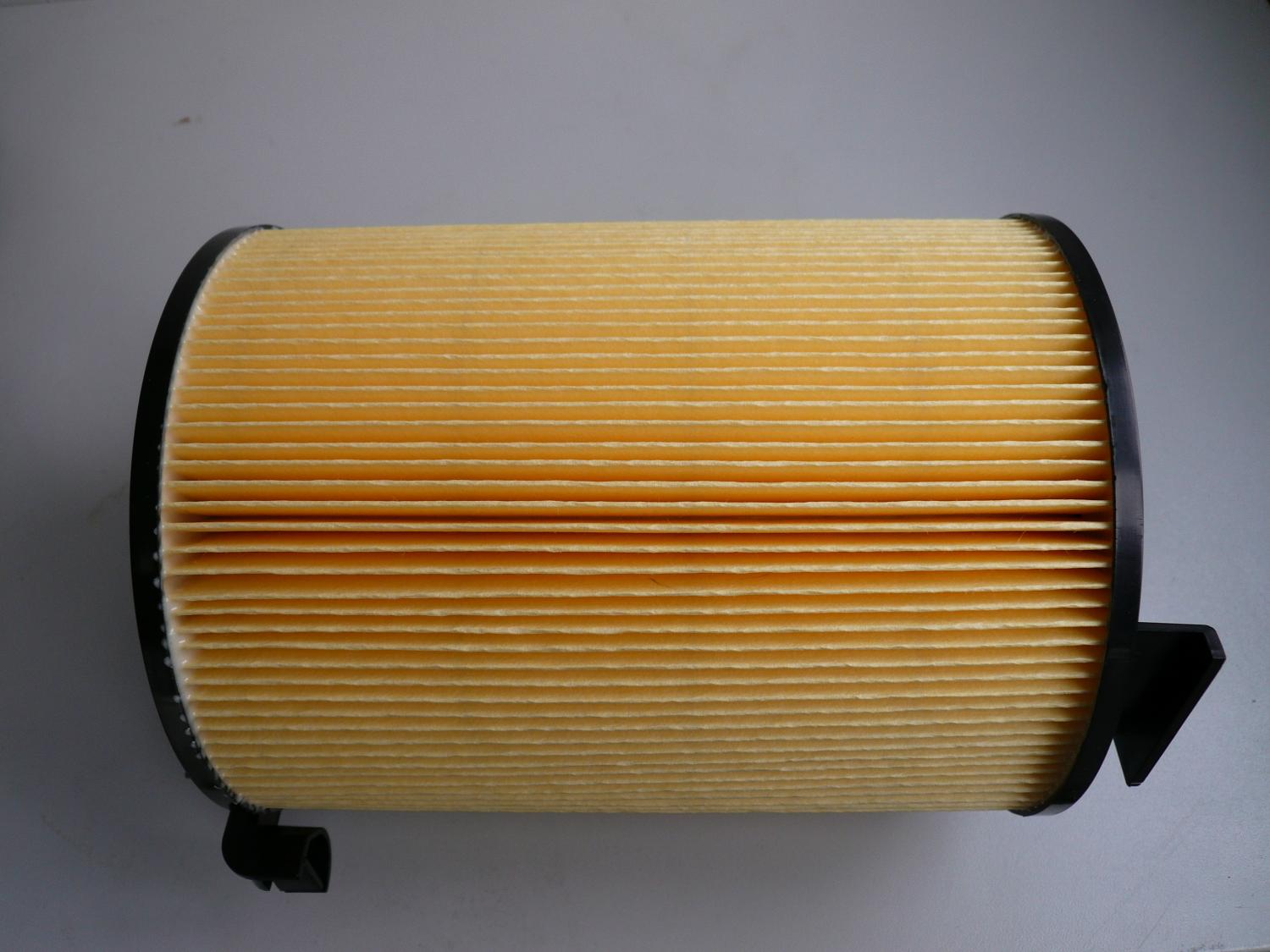

Купил за 216 руб. ( :crazy:) еще один фильтр VAG 036129620J. И как бы странно это ни было, но они с купленным ранее отличаются! Этот выпущен в январе 2015, а тот - в декабре 2015.
1. Бумага разного цвета (у более нового она желтая, у этого бледнее)
2. Маркировка смотрит в противоположные стороны
3. На пластмасске на фильтре от января 2015 г. какие-то отверстия мелкие
4. Гофр 78-80, т.е. много у обоих
5. У более нового фильтра полиуретан темнее
6. Фильтр от начала 2015 года в глянцевой коробке и запаян в полиэтилен, а более новый фильтр в шершавой коробке и без полиэтилена
В целом, фильтры похожи. Но качество на уровне восприятия испортилось. Была мысль не подделка ли фильтр от декабря 2015 года, но его сходство по исполнению и бумаге с BIG GB8001 рассеивает подозрения. Значит, либо BIG стал халявить, либо так отличаются партии :unknw:

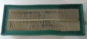

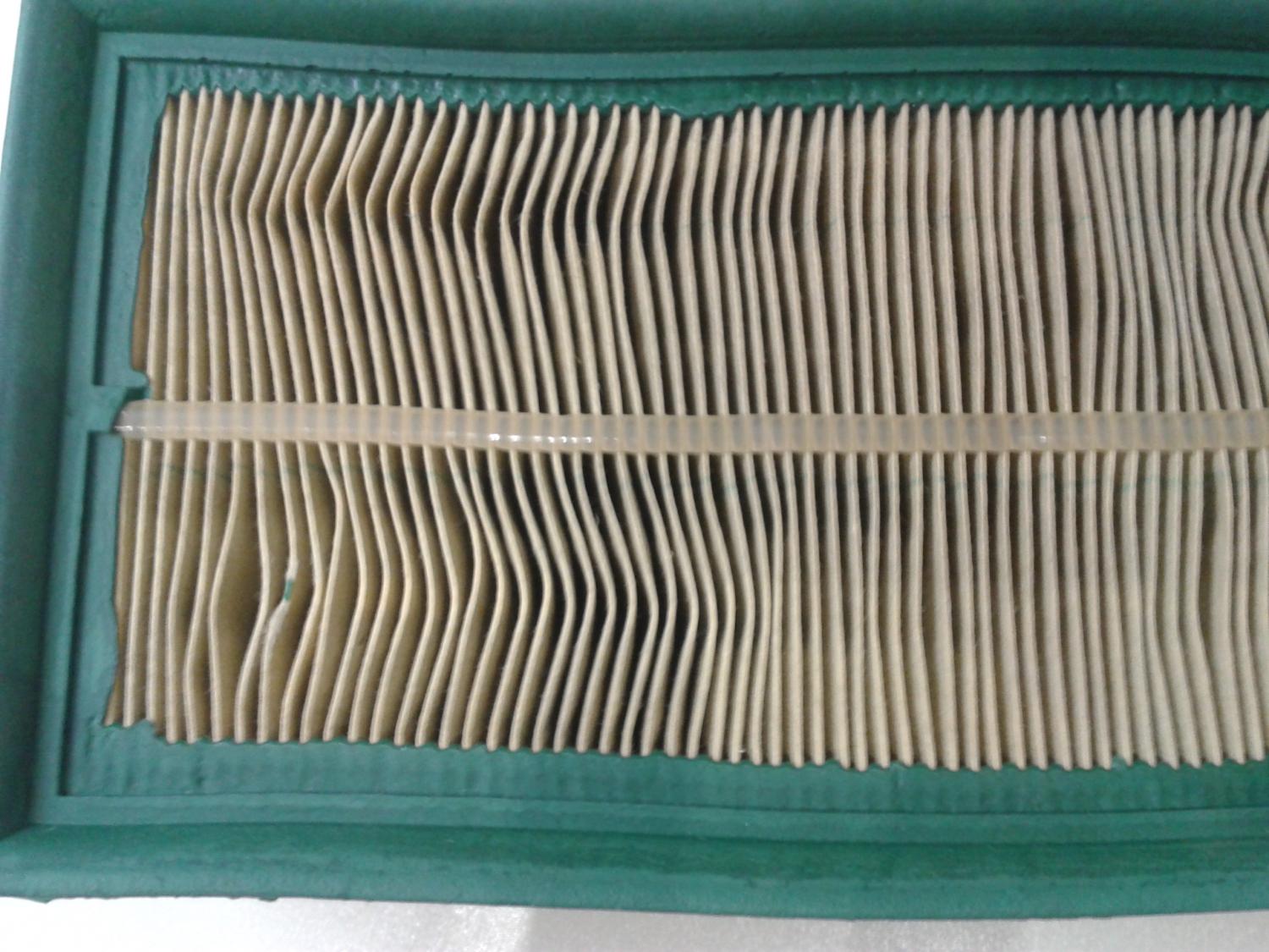

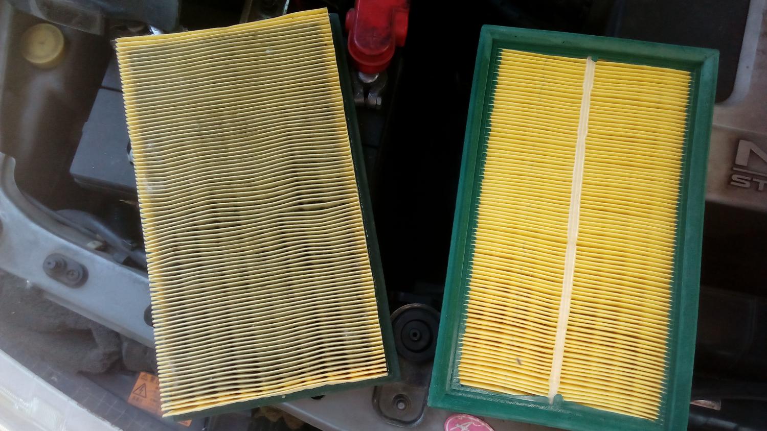

Почитав форум, решил что BIG нормальные фильтра. Да и старые обзоры ЗР говорят о том же. Прикупил по 1 фильтру на машину жены, и 1 фильтр себе. Но в эту субботу энтузиазма относительно этих фильтров у меня поубавилось. Вот что стало с фильтром на машине жены за 3000 км.
Как я понимаю, фильтр сильно намок, от чего его так сильно и повело. Образовалась огромная щель. Не факт что через нее поступал нефильтрованый воздух, это мне установить не удалось, но факт сотается фактом - фильтр из квадрата превратился в трапецию ((((
Поставил новый фильтр, который также взял на пробу взамен оригинала/манн. Стоит ровненько.

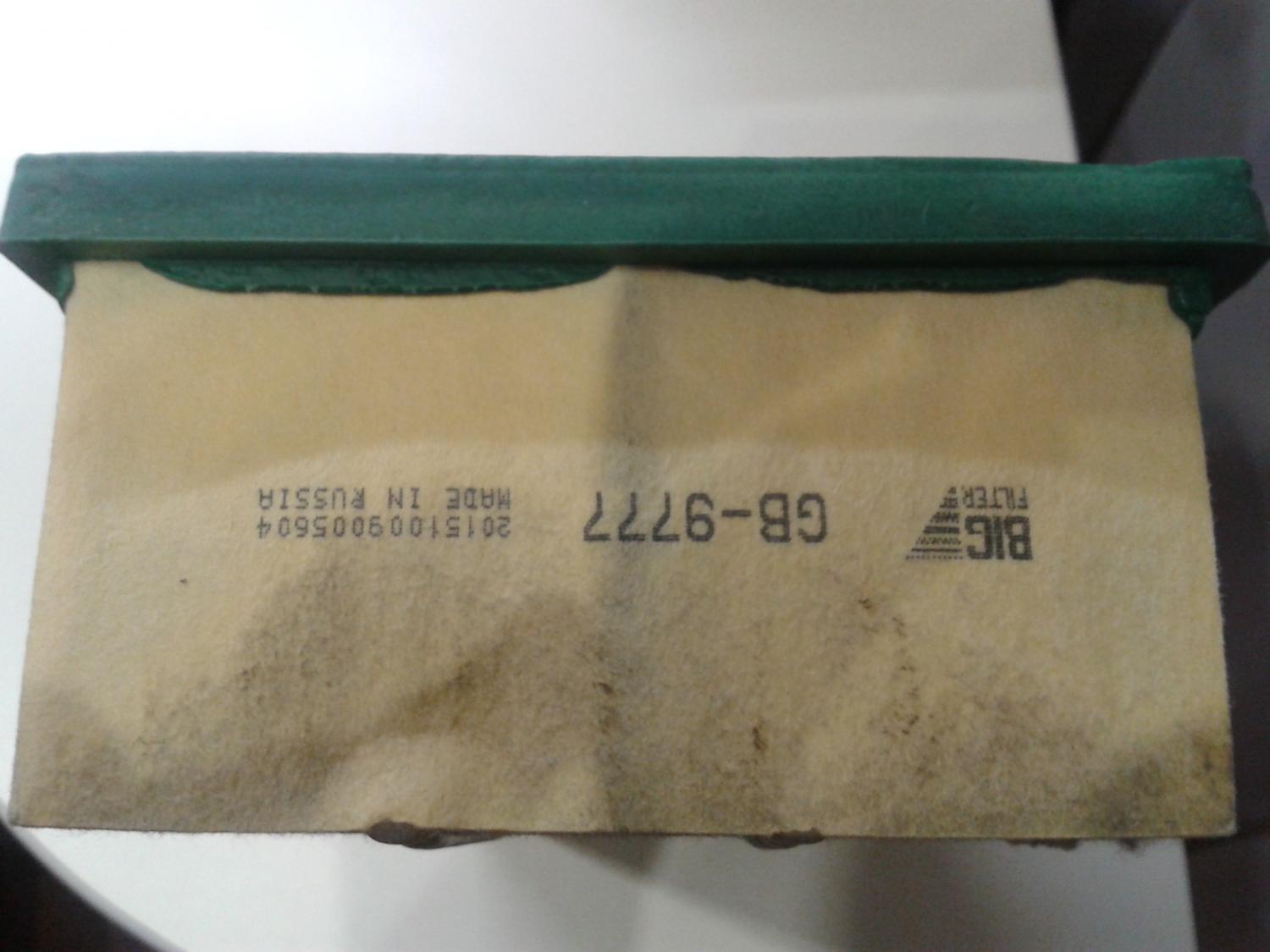

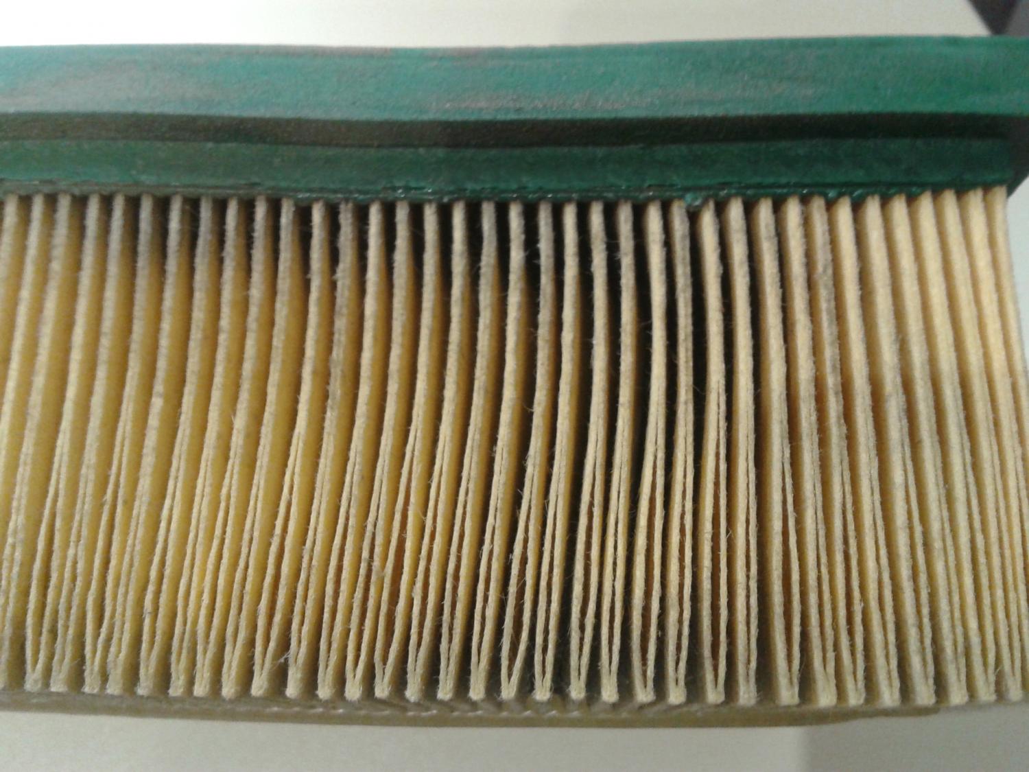

BIG GB-9777 после 10 тыс., ничего страшного не замечено, считаю нормально отработал.

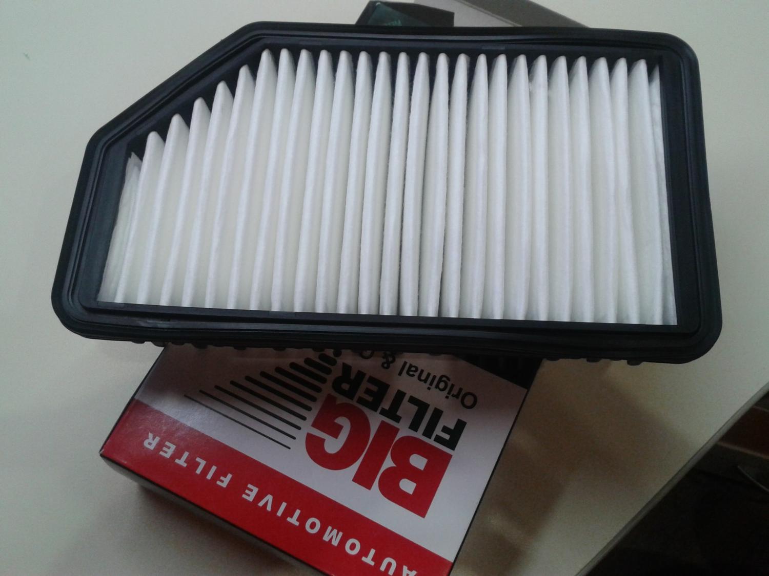

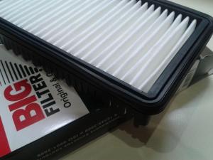

BIG GB-943, сам фильтр запаян в пакет, коробка по размеру фильтра и от нее, не знаю почему......воняет бензином)))
@madis,Выглядит вроде достойно?

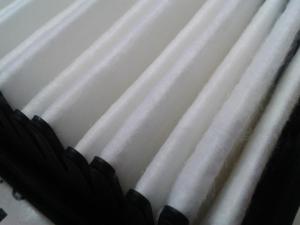

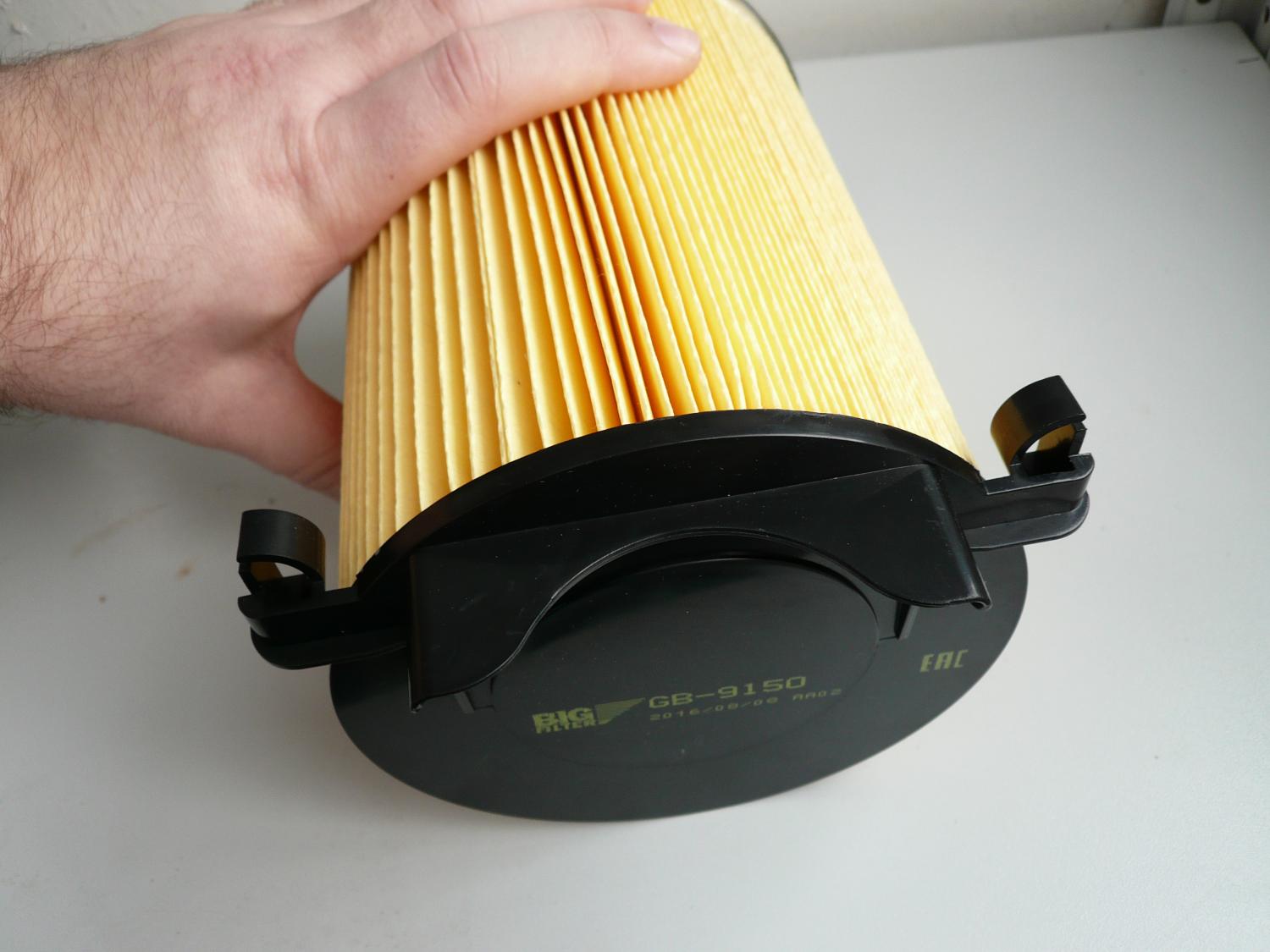

BIG FILTER GB9150 = 366р.
За свои деньги вроде неплохой вариант, складки уложены ровно, герметиком сильно не насрато, но бумага тонкая, резиновое уплотняющее кольцо дубовое (+ есть немного облоя, поработал концелярским ножом). По этим двум параметрам заметно проигрывает чуть более дорогому фильтрону AK3704

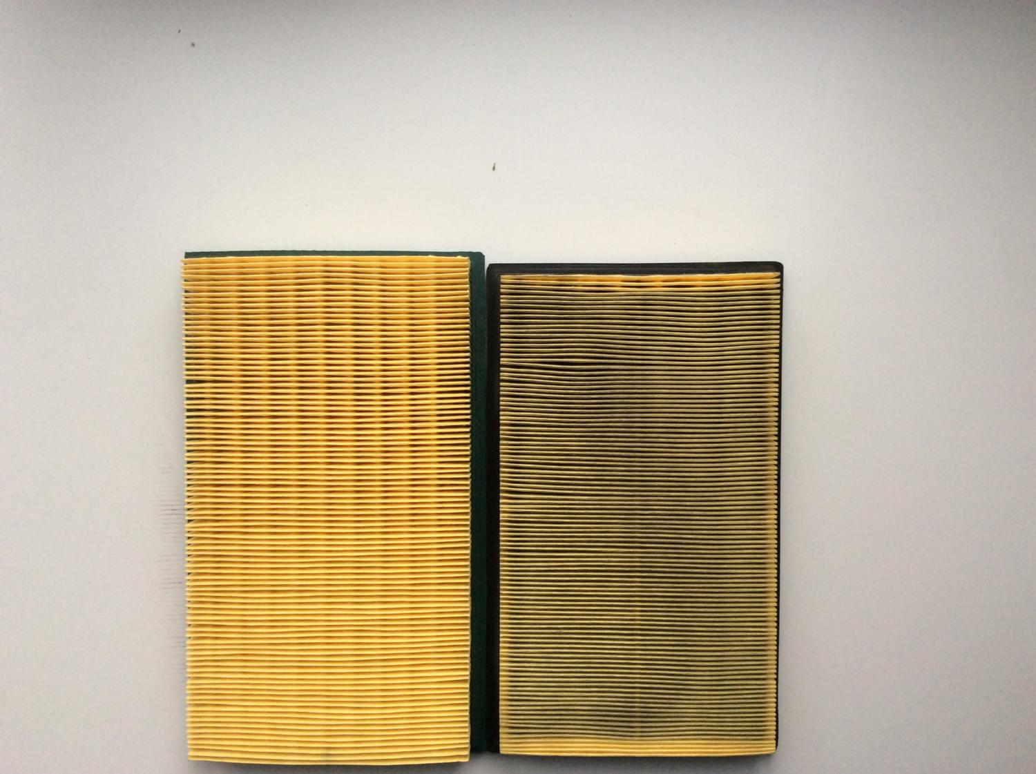

Все так же езжу на этих воздушниках, на фото б.у./нов. Пробег примерно 8тык, обычно меняю пораньше. Траблов не было, не рвутся.
