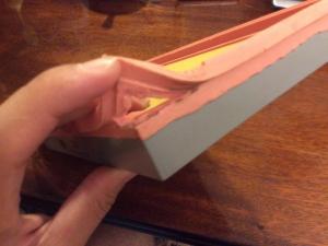

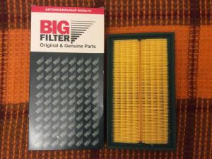

Фильтр воздушный BIG GB9658 (код для заказа GB9658). Приобретён в емексе 05.08.2016 за 157 рублей. Фильтр поставляется в коробке, на которой присутствует информация о применимости данного фильтра. Количество складок 88, длина - 285 мм, ширина - 167 мм, высота 36 мм.
@nizh2, у меня на таком, оторвалась уплотнительная резинка, опиши, как будет у тебя
У меня у фильтра MANN оторвало резинку. Скорее всего, это не проблема фильтра, а конструкция двигателя такая.
меня интересует именно Big, потому, что ни на TSN, Nissan, Сhampion - резинка не рвалась
