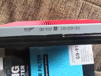

gb910 визуально претензий нет, вроде с пропиткой, цена  300руб.
НО в посадочном болтается как и фильтрон. Конечно этот недостаток можно закрыть глаза,  осадочек то остался

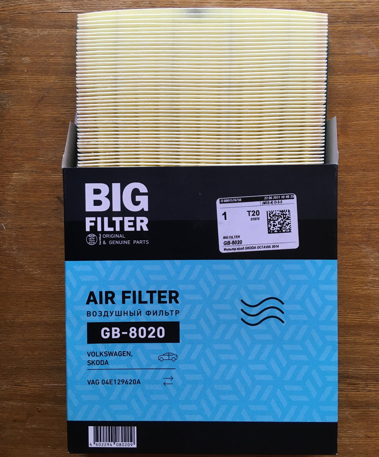

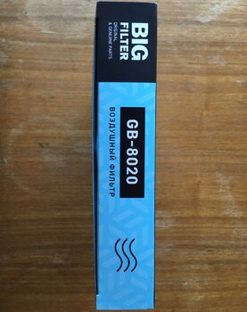

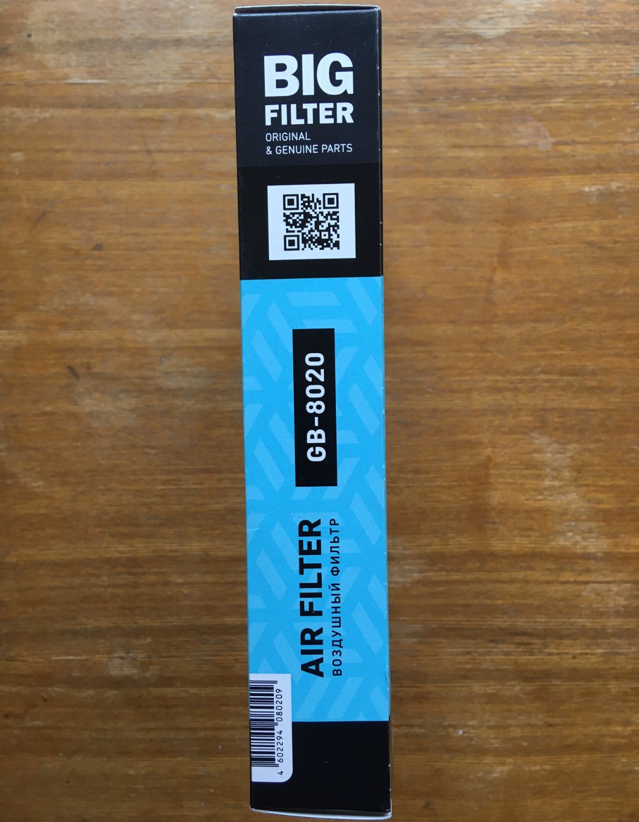

Большинство обладателей автомобилей с двигателем CWVA\CWVB используют BIG Filter GB-8020 в качестве альтернативы воздушному фильтру VAG 4E129620A.  И многие на драйве называют его прямым аналогом. Наверное, оно так и есть. Сходство очень высокое.
Далее будет приведено несколько фотографий с описание воздушного фильтра BIG Filter GB-8020. Стоимость — средняя 302 руб. (по данным zzap.ru, дата обращения 28.08.2021 г)
Фильтр упакован цветную картонную коробку. Есть QR-код, качественные принт, обозначения.  Дополнительная этикетка с маркировкой и штрих кодом отсутствует. Место в коробке только под фильтр, повреждение коробки приведет к замятию самого фильтрующего элемента. Но зато фильтр не болтается в коробке. Инструкции нет. Полиэтилена ни на коробке не внутри тоже нет.

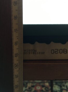

На самом фильтре имеется маркировка (совпадает с этикеткой на коробке). Обозначения на фильтре четкие. Хорошо читаются. Вес фильтра также представлен на фото и по этому параметру BIG Filter GB-8020 выше чем у MILES AFAU179, но ниже Filtron AP139/7.

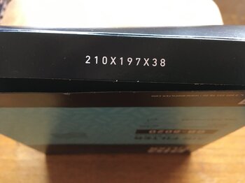

Посадочные размеры 205х191х35 мм, длина фильтрующего элемента в складке 178 мм. Высота фильтрующего элемента меньше чем у Filtron AP139/7.  В штатное место помещается плотно. Габаритные размеры приведены на фото ниже.

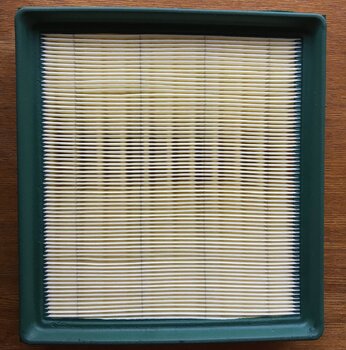

Количество складок  -  77 шт. Фильтрующий элемент приклеен к боковинам плотно без мест непроклея. Стоит отметить, что по боковинам фильтра виден клей. У Filtron AP139/7 более плотно приклеен фильтрующий элемент друг к другу.
IMG_2071.thumb.JPG.53ac7af7fda35165ad632ee38f687c3d.JPGIMG_2072.thumb.JPG.3d4b99afce541cade41fee5fea199fb9.JPG
Уплотнительный материал имеет более благородный вид, чем родной фильтр, что я вытащил из авто после покупки. Облой есть, но его количество в разы меньше. Материал уплотнителя зеленый и очень мягкий и эластичный (проверка на изгиб под собственным весом).
Присутствует интересная, на мой взгляд, особенность - одна из гофр выступает. И это повторяется через каждую 7 гофру.  Однако из-за этого (или просто плохо хранили фильтр) на выступающих гофрах существенные потертости. Постарался все это отразит это на фото.

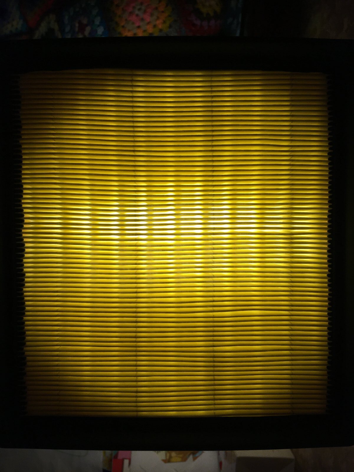

На просвет Filtron AP139/7 плотнее (клал на настольную лампу. При одинаковом расстоянии от источника света). BIG Filter GB-8020 более светлый.
