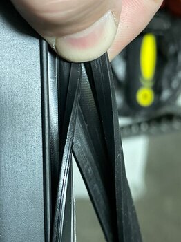

Попробую поставить, но напрягает болтающаяся резинка. На кнехте тугая и не болтается. Ещё на кнехте гофр гораздо меньше чем на big.  Кнехт наверное компенсирует пропиткой меньшую площадь шторы. Тест шторы big на таких типах фильтров нигде не нашёл. До этого был опыт фильтра с болтающейся резинкой ( herth какой то и через неё сразу пошёл подсос), а тут качество резинки не впечатает, неаккуратно сделана.
1 минуту назад, deni333 сказал:

4 часа назад, deni333 сказал:
На Ниссан т32  резинка на Фильтре big ( зелёного цвета фильтр) с одной уплотняющей кромкой, а на кнехт ( белого цвета фильтр) с двумя. Внутренняя кромка цепляющаяся на резинке big узкая и поэтому она болтается ( есть ход до кромки пластикового корпуса), а на Mahle все четко и плотно подогнано ( последняя фото - правее резинка mahle, а левее резинка big - обе вывернуты для сравнения буртиков, цепляющихся за край корпуса пластикового), кромка широкая и четко подходит к буртику пластикового корпуса, буртик пластикового корпуса на big и knecht-mahle одинаковый . Посмотрим что даст в эксплуатации, насколько критично уплотнение с одинарной кромкой у big если у mahle двойная кромка. На окнах например это имеет значение.

2 часа назад, deni333 сказал:
буртик плавикового корпуса на big и knecht-mahle одинаковый
Ну так после использования knecht-mahle, резинку не выкидывайте, и поставьте её на BIG - получите спокойствие и удовлетворение работой )). Я серьезно!
advert2 Хорошую резинку, всегда можно отрезать и приклеить по месту:) как и о ринги, особенно мелких размеров, так что РТИ хранить неплохая идея, и природа чище.

Похоже придётся так и делать, ставить резинки от mahle на big, поскольку у big поставщик резинок слабенький. На мелочах халтурят. Это в привычке уже видно где-то недоделать , недоложить, а в результате такой экономии потеря доверия и рынка. Портят отличный продукт мелочью…

1 час назад, deni333 сказал:
Да нормально там все, Вы его еще не поставили, а уже испугались. Это я уж Вам так, для полного спокойствия посоветовал.

Написал на предприятие big, чтобы дали объяснение , почему резинки болтаются.
