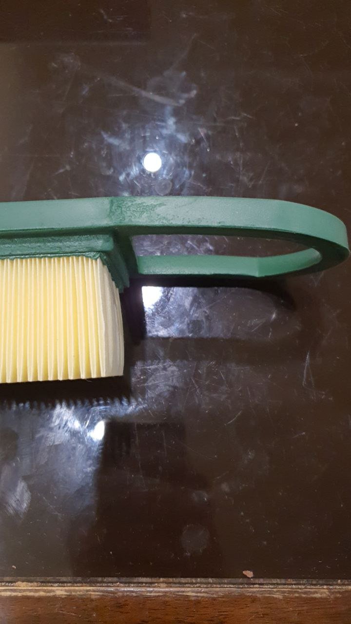

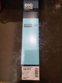

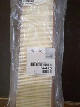

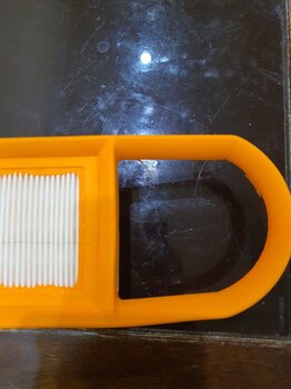

У меня есть сейчас два фильтра BIG, один 2021 года маркированный как PSA с белой бумагой, другой июнь 2022, под их брендом с желтой. С цветом полиуретана понятно, а вот разная обработка бумаги всегда была и это только цвет, или это в 2022 началось и производителя бумаги сменили?
Вообще, сейчас хочу купить еще три воздушника, BIG подешевле. Кого бы вы посоветовали?
Nonconfo, если материал отличается у фильтра ОЕМ и аналога от BIG - это нормально. Они производятся под разные ТУ. Например, мой BIG GB8001 идёт и с разным количеством гофр (то 63-65, то 78-79), и с разной по цвету бумагой. А так, ещё в 2016 г. я обратил внимание на цвет фильтроматериала: у двух фильтров VAG она была разной плюс некоторые нюансы в конструкции каркаса плюс маркировка в разные стороны смотрит https://www.oil-club.ru/forum/topic/10041-big-vozdushnye-filtry/?do=findComment&comment=671811
По идее, такого быть не должно. По всей видимости, использовали разный материал одного производителя или вообще разных поставщиков. Если все фильтры ОЕМ делаются под жесткие ТУ, то таких расхождений быть не должно. Конечно, может, какой-то из этих фильтров левый, но основные параметры типа площади фильтрующей поверхности совпадают.
Изменено пользователем Dimmy
Dimmy Сподобили меня посчитать. В OEM 143 гофры, в брендовом 128. На 10% меньше.
Ну и разница в качестве отливки полиуретана. Но разница в цене процентов 20. Маркировка тоже по разному нанесена )) Видимо так задумано. Но учитывая непонятного мне поставщика бумаги, наверное кого-то другого выберу. Fram тоже недорого есть. Или OEM, он скорее всего будет от BIG, но из нужной бумаги и побольше площадь.
Зеленый BIG, оранжевый OEM.

Nonconfo PSA на EP6C? Биг отличается от Биг под OEM, в том числе размерами. И Биг отличается от Биг от партии к партии. Я больше не играю в эту рулетку и беру Бош, Манн, на край Филтьтрон (но с ним надо аккуратно затягивать короб, есть шанс сорвать резьбу, ибо там уплотнитель отличается размерами и жестокостью) для Миника.
14 минут назад, Lacoste сказал:
EP6C
Ага. Спасибо! А oem нормальные?
3 минуты назад, Nonconfo сказал:
Я беру, то, что написал. Фиг его знает, что засунут в OEM (хотя, по идее, свежие уже не БИГ будут, после 2022).
Lacoste я именно БИГ имел ввиду, почему-то мне кажется, в вариантах подешевле oem будет их производства, но года 21. Но я понял, спасибо!
19 часов назад, Nonconfo сказал:

super_touch Я не про ненужную писал, а про непонятную мне.
Про Биг: у меня нет ничего, кроме мнения, но думаю, что оем они больше не производят. А под своим брендом производят. И говоря про оем в их исполнении я имел ввиду, что это будет предыдущих лет производства, продающихся из остатков.
Я с симпатией отношусь к Биг и уверен, что они для своего производства они выбирают самую лучшую бумагу из доступной им для покупки. Но, кажется, мне доступна для покупки лучше. Как с ситуацией по присадкам.
