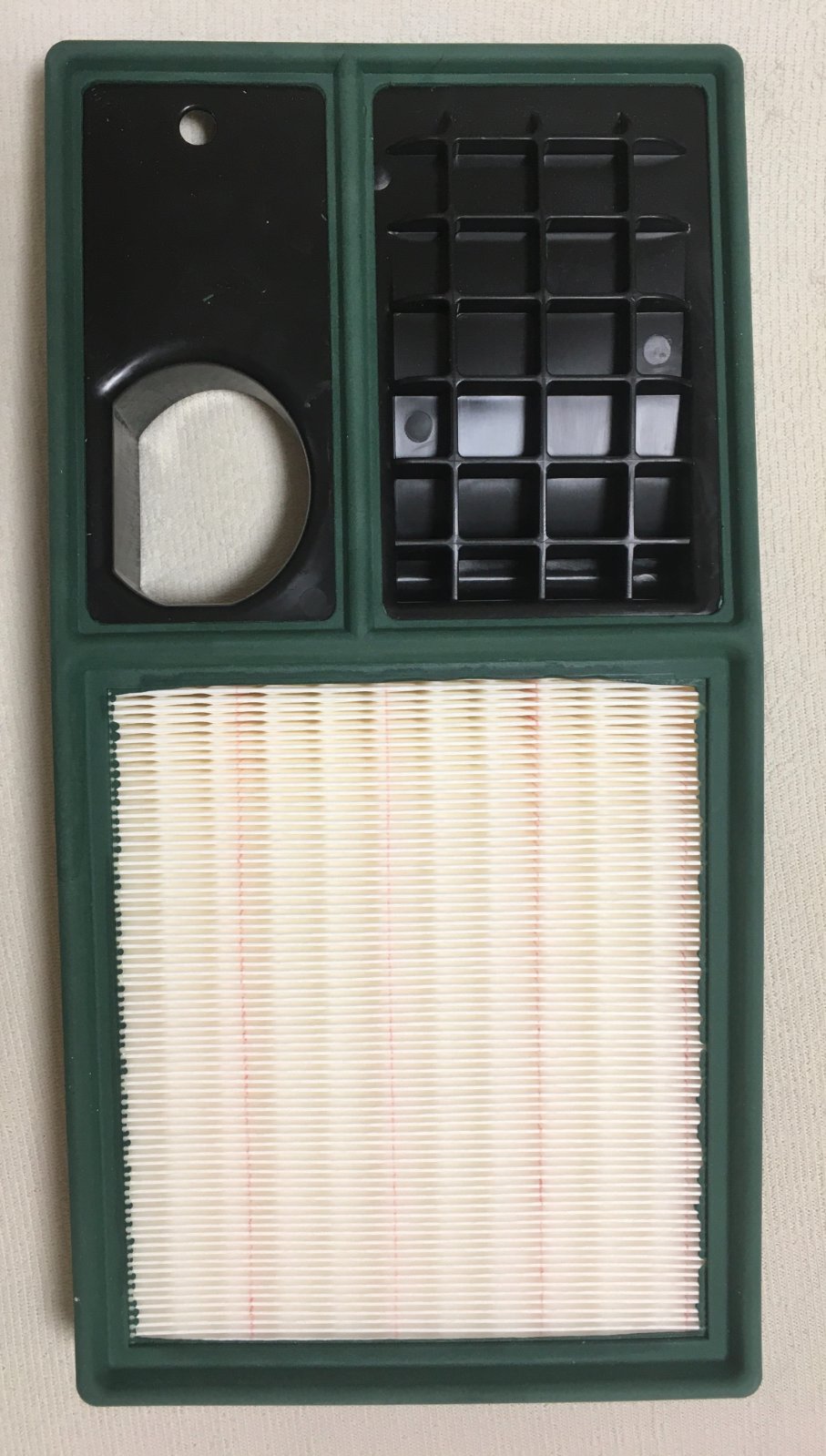

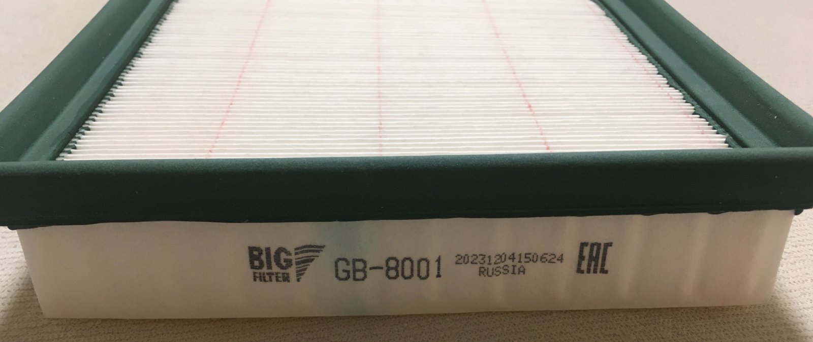

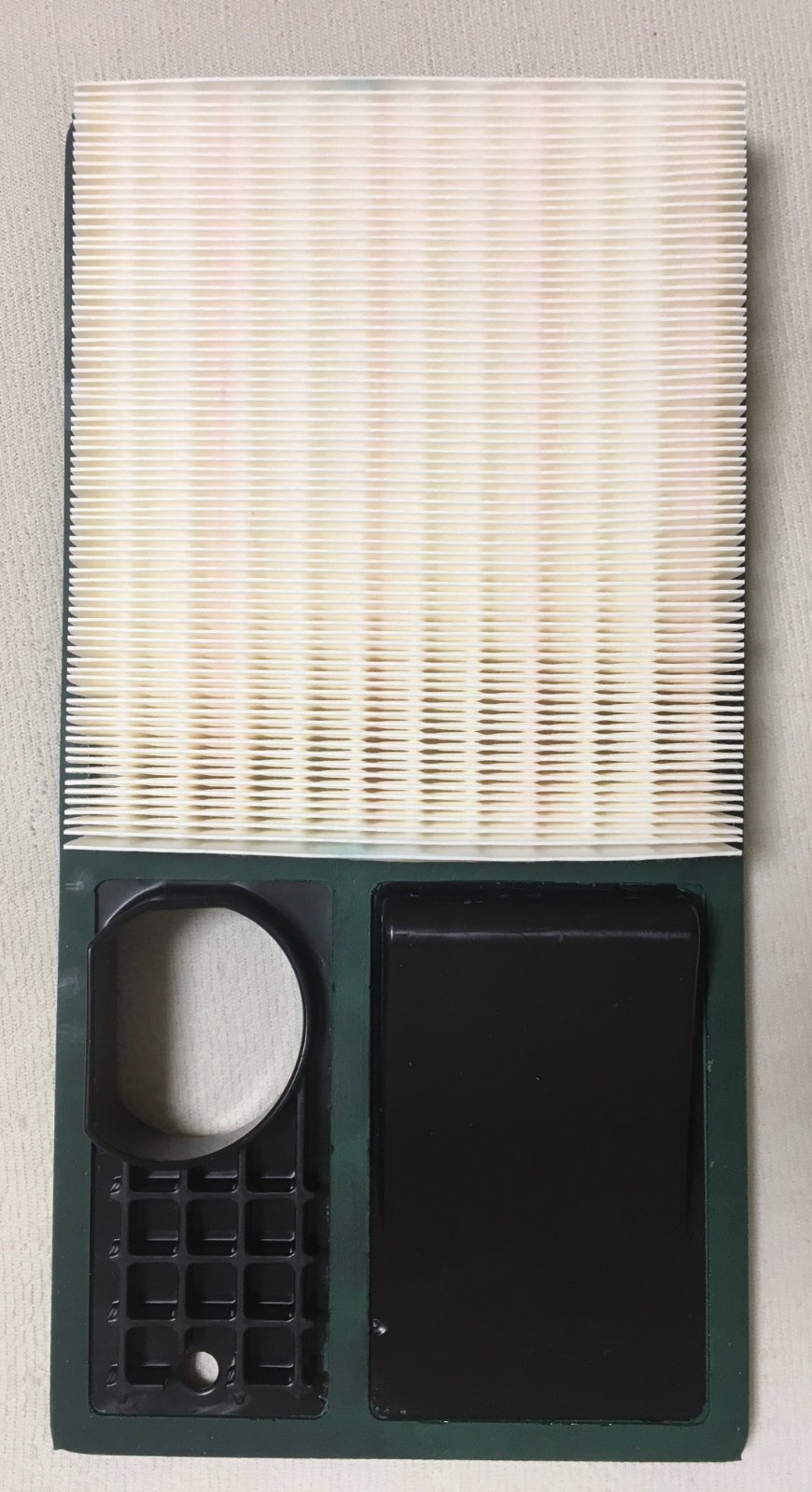

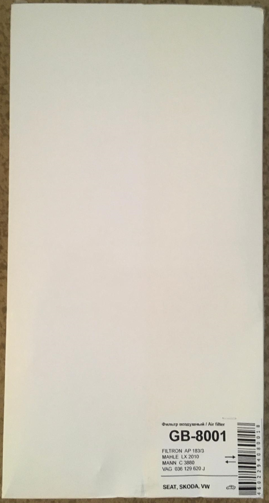

Прикупил я тут про запас GB8001. Как мне удалось выяснить, BIG Filter уже года два не производит OEM VAG, поэтому есть предположение, что данный артикул производится на оснастке для VAG. Это сугубо мое предположение.
Так вот фильтр GB8001 меня очень порадовал:
- коробочка белая с наклейкой (в такой же таре шел и VAGовский фильтр), но также может прийти и в цветной коробке;
- очень аккуратное исполнение (ровная проклейка, равномерный шаг, гофры не пляшут);
- большая площадь фильтрующей поверхности (76 гофр);
- цена 560 руб., что в 1,5-2 раза ниже достойных аналогов.
image.thumb.png.d4546931b840db2db0c78f778ca14b4c.pngF642F54A-5BAF-476F-89B1-7BAAC9C8B906.thumb.jpeg.ee65728865e1f90c1b9f13a7467a1a1f.jpeg13B8C433-EECF-44D6-B29C-9BEE3569EC6D.thumb.jpeg.c8e84aa9578af96264f6e89ed4a87d6e.jpegD0DB89BE-B76E-4C3E-90A7-B4F94EC79991.thumb.jpeg.277e1904429e17372386dffe5edf2aa8.jpeg

А чего бумага белая?
Катал как-то год назад GB95000. Ничем особым он не запомнился.
Боковина штор не укреплена. Такое видел только на Невском. На мой взгляд цена, на Биг, слегка завышена. Не стоит он своих 500р. Из дешевых понравился Зеккерт(300р), очень плотный по шторам(86, в оригинале 87) и Рольф, это тот который Filtron).
17 минут назад, ilan12 сказал:
А что цвет? Изменение оттенков и интенсивности цвета фильтровальной бумаги не влияет на работоспособность фильтра и параметры фильтрации. Это краситель при изготовлении фильтровальной бумаги, который добавляется для идентификации и упрощения учета от партии к партии.
7 минут назад, Dimmy сказал:
Пахнет чем нибудь? Есть пропитка смолами?)
34 минуты назад, ilan12 сказал:
Запах стандартный. Пропитка - обязательный атрибут любого нормального фильтра, причем их много: от разбухания, возгорания, рассыхания и т.п.
21 час назад, ilan12 сказал:
не все могут воспроизвести оригинальную технологию. так же это может быть патент. то, что Биг не делает, как оригинал, не повлияет на работу фильтра в а/м
14.08.2024 в 19:05, Dimmy сказал:
Как определяешь наличие той самой "пропитки"?))
