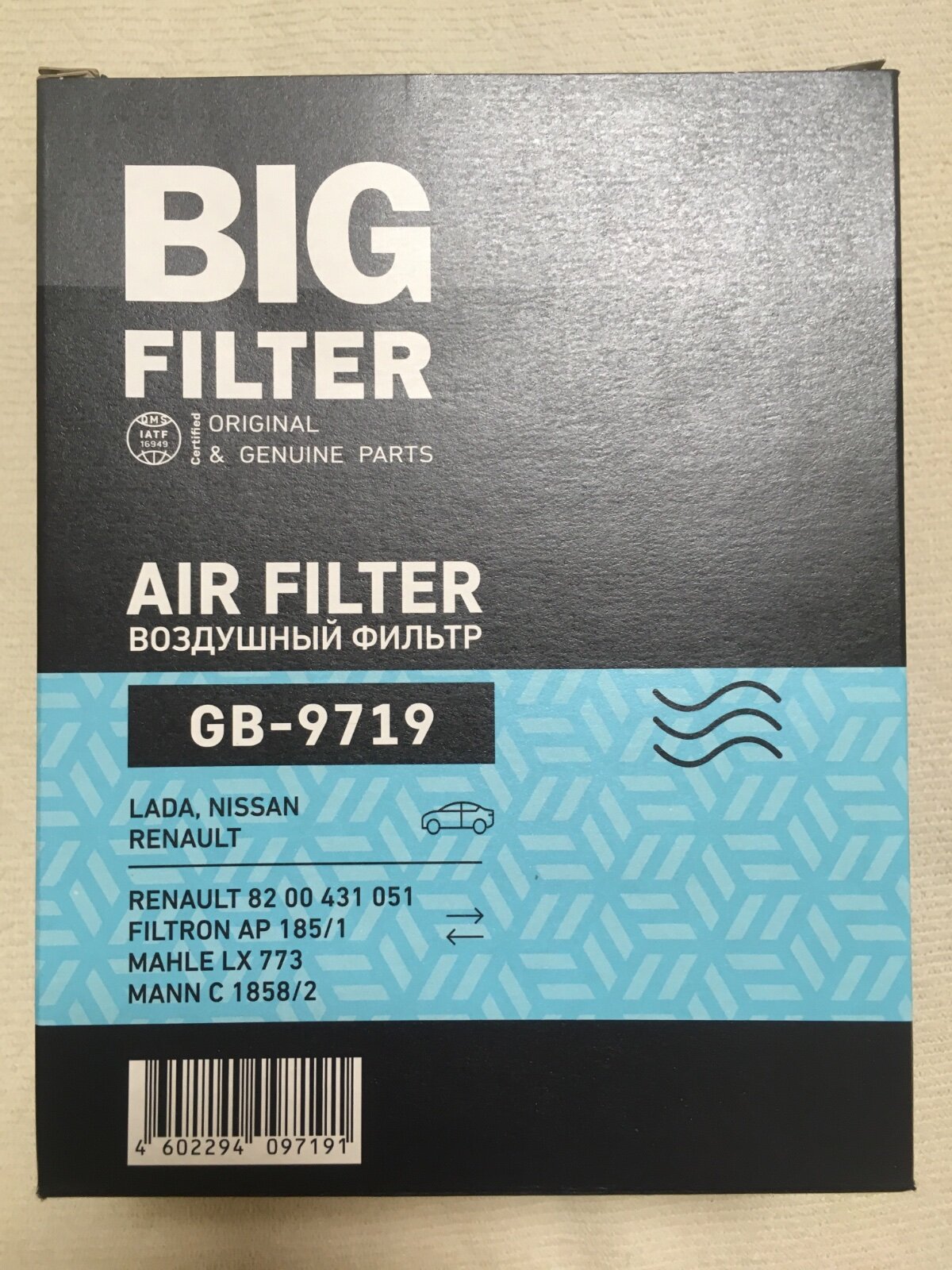

GB-9719
Фильтр для реношных моторов 1.6 16V (K4M) и 2.0, которые встречаются на целом ряде моделей Renault и Nissan, включая Логаны и Дастеры.
Коробочка красивая и крепкая. Артикул нанесён буквально со всех сторон, чтобы на складах с обнаружением нужного фильтра проблем не возникало. Причем по размеру коробочка индивидуальная именно для данного форм-фактора. Маркировка на изделии четкая с датой производства.

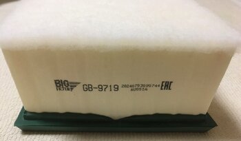

9E61214B-6C8D-4A5F-B37F-6F5FF4B43B2C.thumb.jpeg.25d464a8e146b321a50b0b91ca7de1f7.jpeg18992F2F-4834-433E-89D9-A7DD200053F7.thumb.jpeg.23abd070de8631646249fbe72c4cff0d.jpeg

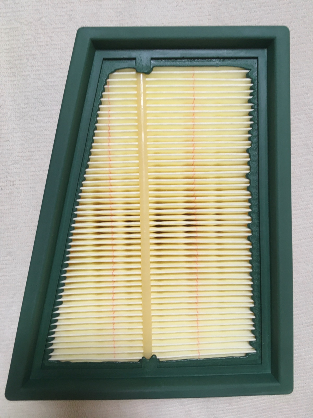

Сам фильтр изготовлен аккуратно: облоя нет, полиуретановый уплотнитель очень эластичный, геометрия четкая, площадь фильтрующей поверхности соответствует оригинальному изделию производства MANN-FILTER (55 vs 56 складок соответственно), присутствует полимерная полоса для фиксации складок и аккуратный предфильтр.

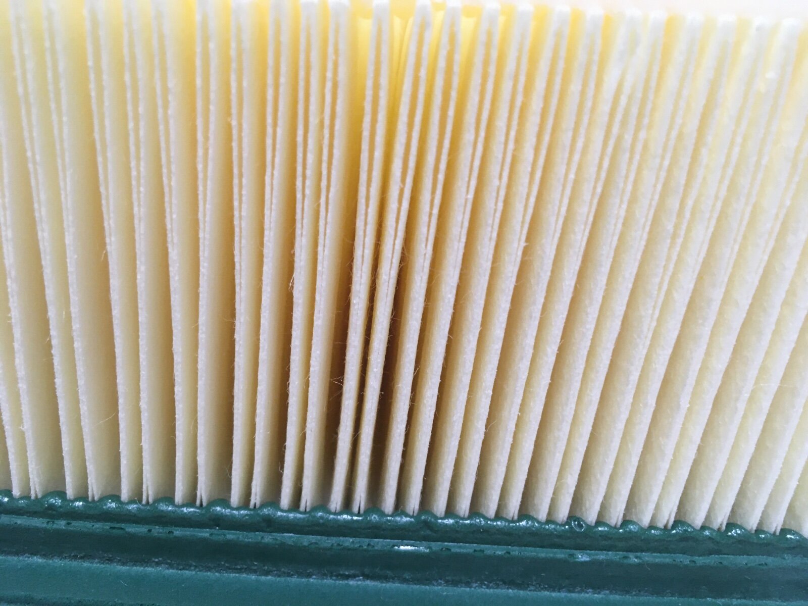

На первый взгляд может показаться, что гофры с торцов не залиты клеем во избежание попадания пыли. Но если присмотреться, все там проклеено.
01509B50-61C5-45B9-99A0-29FC9E5E2AB6.thumb.jpeg.f78be528a6e0fa76e6ae00e66cd98463.jpegB364A432-773A-4FB9-93A4-F4019DA352C6.thumb.jpeg.868655e2b750c71148d9fe6b182ba6f3.jpeg

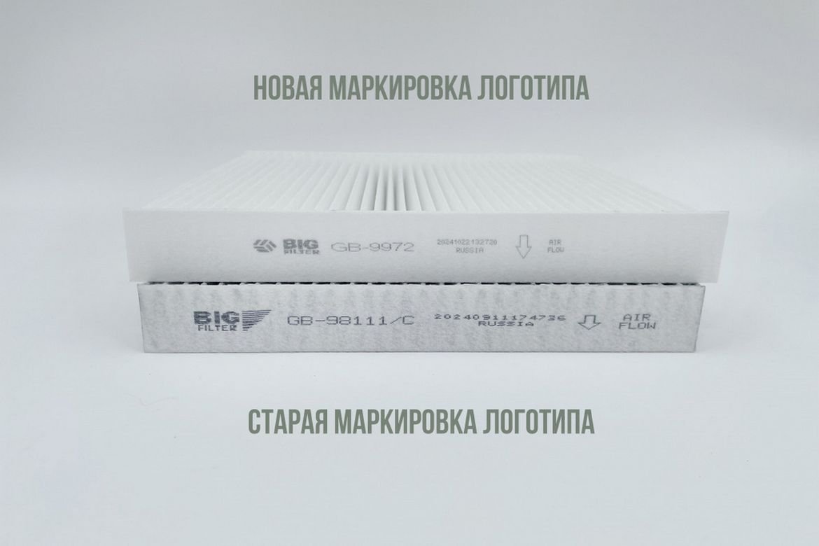

BIG Filter обновит маркировку на фильтрах
Осенью этого года компания «БИГ Фильтр» приступила к постепенному обновлению маркировки фильтров.
Маркировка будет изменена в рамках проекта по разделению корпоративной и маркетинговой активности компании.
Ассортимент BIG Filter пополнили 28 новых позиций
Торговый логотип BIG Filter с шестигранником заменит корпоративный логотип с линиями на поверхности каждого изделия.
Сейчас процесс коснулся салонных и воздушных фильтров, сообщает пресс-служба компании.
Ввиду широкого ассортимента работа будет завершена не ранее окончания 2025 года, отмечают в «БИГ Фильтр».
До этого времени продукцию компании можно будет встретить в двух исполнениях.

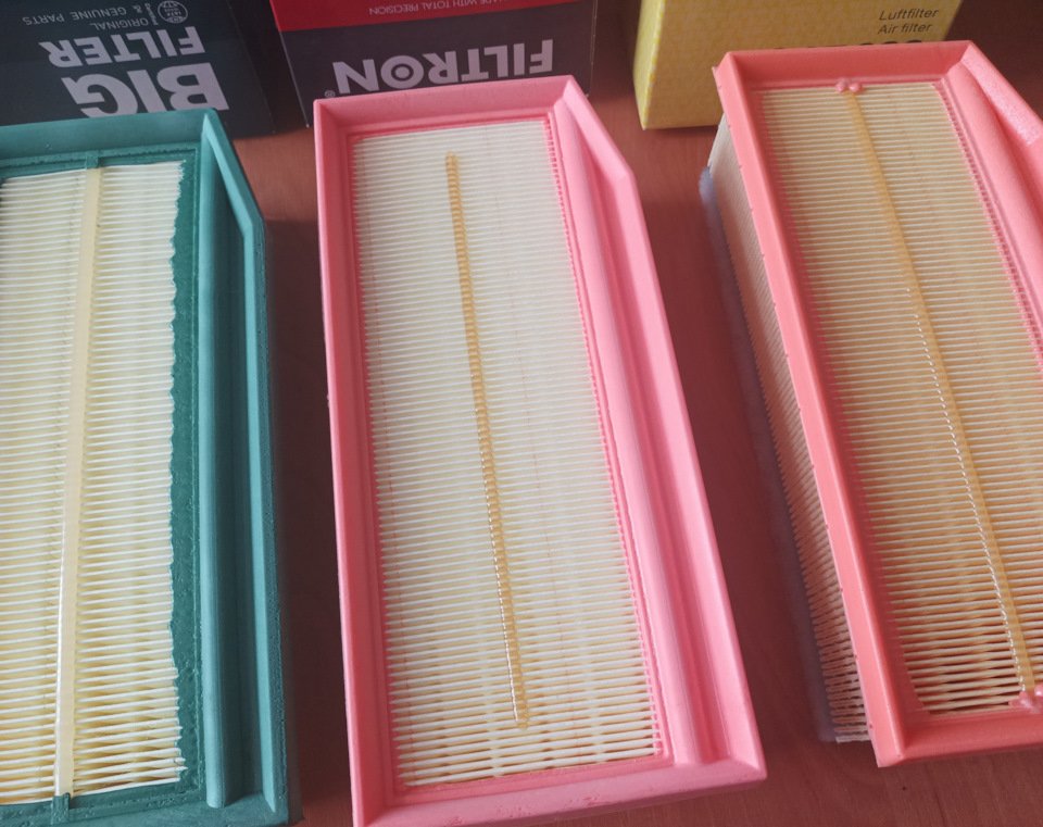

в 22 году на драйве делал внешнее сравнение воздушных фильтров на весту от биг,фильтрон и манн. вот мой вывод на тот момент, впрочем по поводу бига я мнение и не поменял, как не было за фильтров в коробе пыли, так и нет.
сравнение на уровне пользователя, без отрезаний, просветов, продуваний, замеров толщины складок, что вижу то описываю, все это мое личное мнение, не претендующее на истину первой инстанции.
итак, что имеем: 1) 3 воздушных-манн, фильтрон и биг. 2) 2 салонных-биг и зекерт.
начнем с воздушных, все они примерно одинаково аккуратно сделаны, без расплывов\наплывов, деформаций и видимых дефектов. ценник на момент покупки для меня выдает 380,560 и 1200 соответственно.
1 пациент это наш биг. внешне сделан точно не хуже, чем манн или фильтрон, поролон приклеен лучше, чем у конкурентов, однако! при нажатии на изгиб, у единственного лопнули обе полосы клея под поролоном, скрепляющие складки и склеивающие поролон к бумаге. размер по линейке по факту 274х128х72.
2 пациент это фильтрон. к нему претензий тоже почти нет внешне, за исключением двух вещей-не указаны на коробке размеры и хуже проклеен поролон к бумаге.чем у нашего. размеры по линейке 273х125х75. но! зато есть на упаковке номера аналогов, что считаю плюсом.
3 пациент это манн. самое забавное, что при цене в 2 и 3 раза выше, чем у других, сделан хуже остальных. крайние две складки с обеих сторон не проклеены полосами и болтаются, так же поролон держится на честном слове, чуть потянуть и он отвалится. так же не указаны размеры, по линейке они составляют 273х125х80.
в сухом остатке, если отталкиваться от внешнего сравнения, то биг и фильтрон на твердые 4, манн 4-. однако остается вопрос свойств фильтровальных материалов, где тот же манн может, при всех своих внешних косяках, заткнуть за пояс и биг и фильтрон.
borey, по поводу клеевых полос: они от края до края не должны быть, т.к. их задача - держать фильтрующий элемент. Тем более 2-3 крайние складки являются нерабочими.
По фильтрам в целом все просто: при замене каждые 10-15 тык можно брать самый недорогой из качественных.
