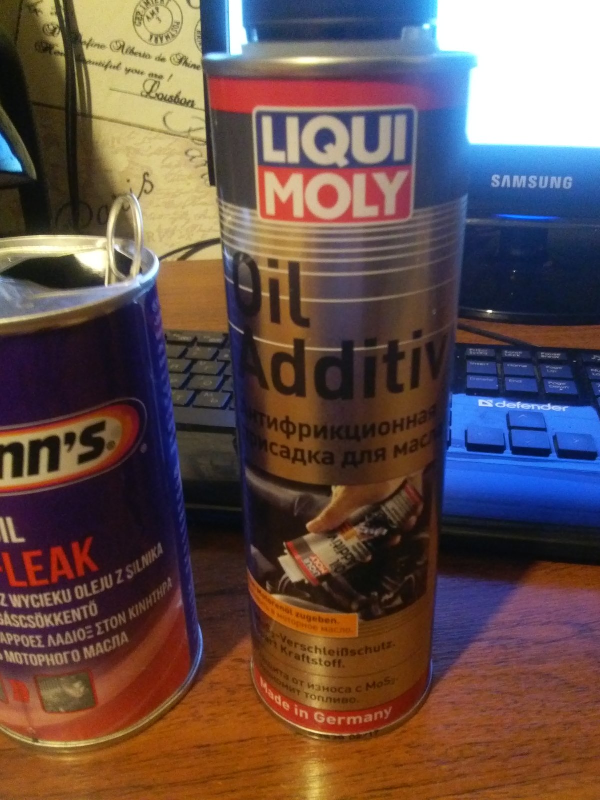

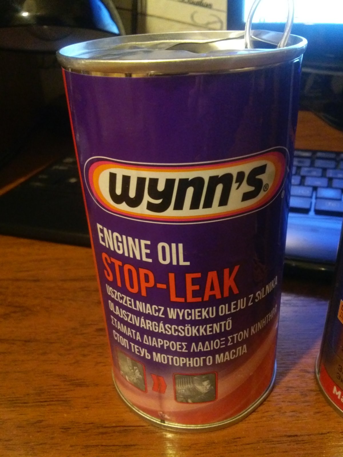

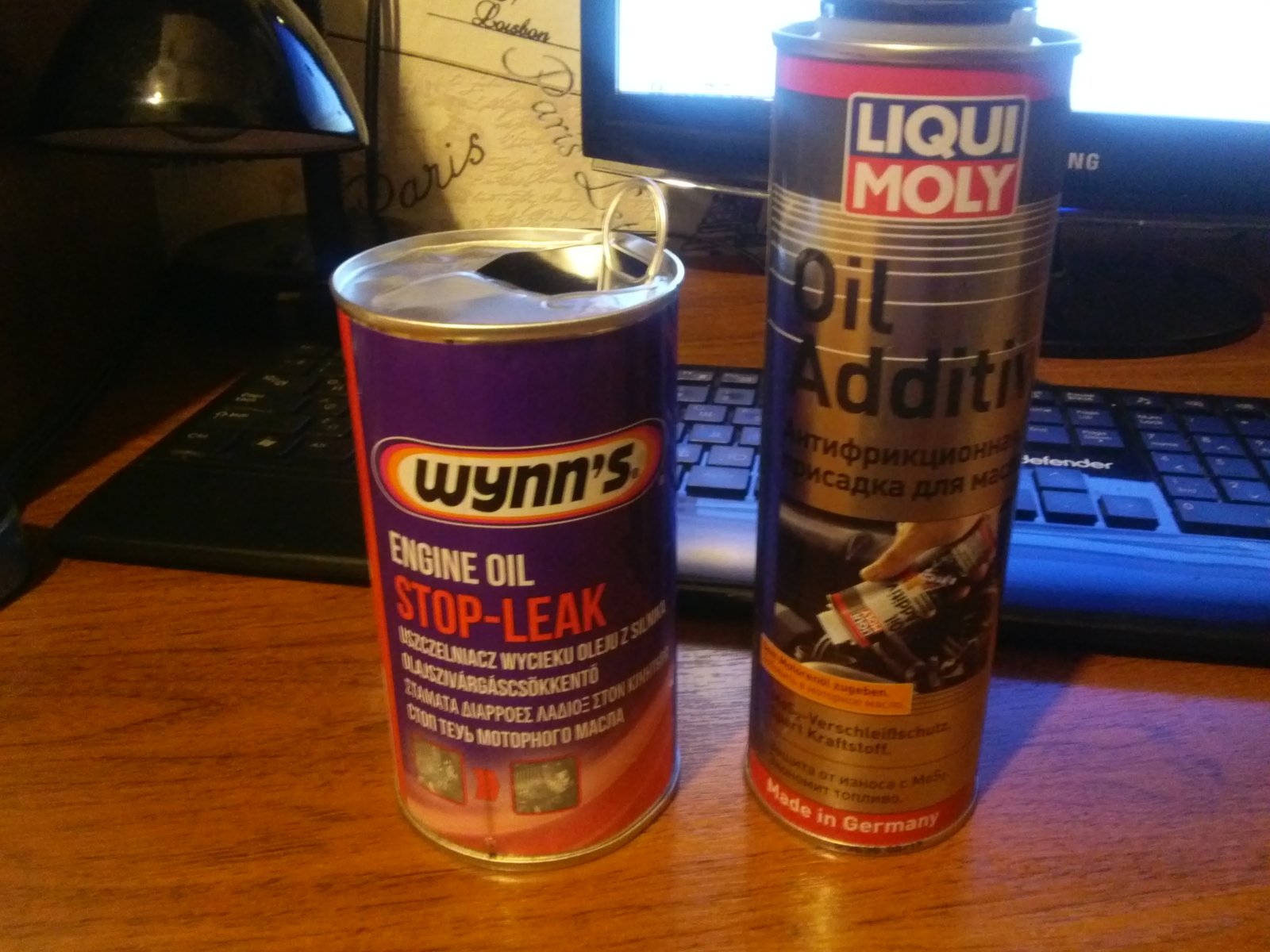

Решил поставить безумный эксперимент ...
С недавних пор лил периодически присадку (в профилактических целях , пол дозы) Eurol engine stop leak (под №2 в списке присадок) http://www.oil-club.ru/forum/topic/29654-sravnitelnyy-obzor-prisadok-v-maslo-dlya-avtomobiley-starshe-75-tys-mil-barsleaks-eurol-liquimoly-mannol-bardahl-ngn-valvoline¸-pro-tecwynns/
Так как пропала из продажи , заказал присадку под №10
И вот сегодня решился на безумный эксперимент - смешал с Liqui Moly Oil Additive (лил в предыдущее авто , через замену масла)
Смешал в пузырьке из под Oil Additive , так как там была половина пузырька , добавил половину дозы Винса ,  всё тщательно перемешал и залил в ДВС :)
