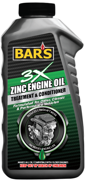

Izb Приходилось ли пользоваться цинковой присадкой от Bar's Leaks? Мощный пакет ZDDP (цинк-фосфор).
Оригинальный текст описания:
Спойлер
Description
Want premium engine protection and maximum lubricity? You got it! Combining exceptional lubricity and performance-aiding additives, Engine Oil Treatment & Conditioner is a multi-purpose formula designed to penetrate and restore surfaces susceptible to the formation of sludge and varnish. As contaminants are lifted from these surfaces, the amount of friction & wear will diminish within the crankcase.
Bar’s 3X Zinc Engine Oil Treatment is a special formula specifically designed for vehicles with older designed gasoline or diesel engines. This petroleum-based performance oil additive contains high levels of ZDDP (Zinc dialkyldithiophosphates) to better protect internal engine components at cold starts and during normal operation. Adding superior lubricity for flat tappet camshaft lifters and the valve train, Bar’s 3X Zinc will better protect the engine at start-up by strengthening the “film” on the engine components when cold — precisely when most metal-on-metal wear occurs. In short, Bar’s 3X Zinc Engine Oil Treatment will convert modern engine oil into a suitable oil for your classic or older vehicle.
BENEFITS:
Works to reduce friction & wear
Quiets noisy lifters & valves Removes & prevents sludge
Increases fuel economy
Helps maintain target viscosity of engine oil Increases engine life due to improved oil circulation
Перевод:
Описание
Хотите превосходную защиту двигателя и максимальную смазывающую способность? Ты понял! Сочетая в себе исключительные смазывающие и улучшающие свойства присадки, масло для обработки и кондиционирования двигателя - это универсальная формула, разработанная для проникновения и восстановления поверхностей, подверженных образованию шлама и лака. Когда загрязняющие вещества поднимаются с этих поверхностей, количество трения и износа уменьшаются внутри картера.
Обработка цинкового моторного масла Bar 3X - это специальная формула, специально разработанная для автомобилей с бензиновыми или дизельными двигателями более старых разработок. Эта присадка к маслам на основе нефти содержит высокий уровень ZDDP (диалкилдитиофосфатов цинка) для лучшей защиты внутренних компонентов двигателя при холодных пусках и нормальной работе. Добавляя превосходную смазывающую способность для плоских подъемников распределительных валов и комплекта клапанов, 3X Zinc Bar лучше защищает двигатель при запуске, укрепляя «пленку» на компонентах двигателя в холодном состоянии - именно тогда, когда происходит износ металла по металлу. Короче говоря, 3X Zinc Engine Treatment Bar превратит современное моторное масло в масло, подходящее для вашего классического или старого автомобиля.
ВЫГОДЫ:
Работает, чтобы уменьшить трение и износ
Успокаивает шумные подъемники и клапаны Удаляет и предотвращает образование осадка
Увеличивает экономию топлива
Помогает поддерживать целевую вязкость моторного масла. Увеличивает срок службы двигателя за счет улучшения циркуляции масла.
Нет. Количества ZDDP в ACEA А5 для Subaru с роликовыми толкателями на распредвалах и так хватает с избытком.
