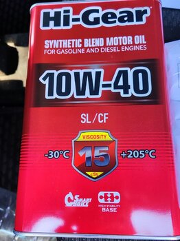

9 часов назад, Павел-1966 сказал:
Многие за пределами Ойл Клуба. А на что им ориентироваться? Только на надпись на канистре. А там все больше чем в ажуре.
И на продавца. У меня два знакомых на протяжении месяца взяли машины. Посоветовались что я лью, поискал им масла и разошлись. В итоге один купил на суперба 1.8tsi ВМП авто с3, второй - hi-gear в Ланос. Выслали фото, типа глянь, продавцы сказали, что это именно то, что нужно,фигенные масла. Так ещё и цены - 5000 и 3000 за канистру соответственно. С цены за hi-gear я вообще прифигел. Отговорил от этих подвальных поделок. Залили оба шелл. Тот, у кого ланос напрочь отказался от Лучка, ему на сервисе сказали, что на "Лучке моторы сразу начинают стучать и они их десятками ремонтируют". Так, что на продавцов и работников сервиса ориентируются.
