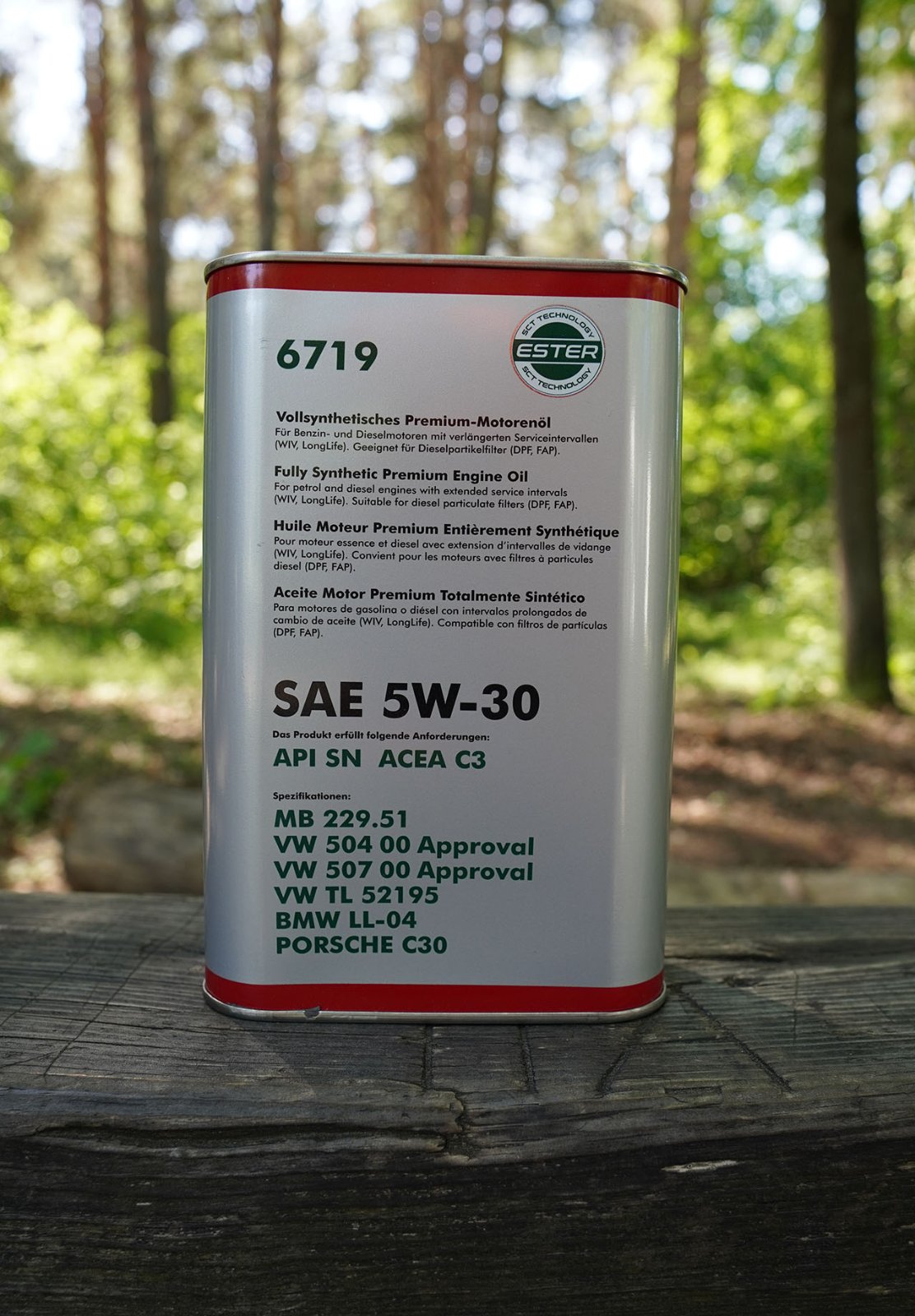

Масло заявлено как: API SN; ACEA C3; MB 229.51; VW 504 00/507 00; VW TL 52195; BMW LL-04; Porsche C30.

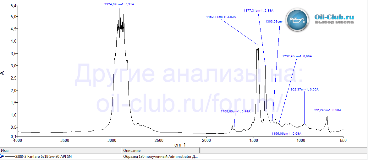

1) Вязкость CCS при -30С = 7277мПас - завалена, превышает требования стандарта SAE J300, где масло 5W-30 не должно быть более 6600мПас. Поэтому фактически это 10W-30, а не 5W-30. Понятно почему, судя по ИК спектру и высокому содержанию серы - добавлена минералка 1 группы.
2) NOACK испаряемость масс = 11,0% - а у спецификации MB 229.51 должна быть <10%. Превышена. Угорать возможно это масло не будет, но есть превышение требований.
3) Пакет присадок, судя по малому содержанию дисперсантов и антиоксидантов на ИК спектре - не похож на ACEA C3 и VW 504/507. Он и по элементам имеет странности. Подозреваю, что он левый.
4) Содержание серы = 0,321% - у стандарта ACEA C3 требование не более 0,300%. Почти...
5) Температура застывания -47С - хорошая действительно. Правда уже в -30C Fanfaro значительно густеет и динамическую вязкость CCS < 6600 - не сдает.
6) Температура вспышки = 229С - нормальная.
7) Пакет присадок с виду похож на ACEA C3 от какого-нибудь Afton Hitec. Но мелочи кроятся в деталях... На ИК спектре почему то мало дисперсантов, ниже уровня простых ILSAC масел...
А так да. Пакет имеет органический молибден - снижает трение. Противоизносный пакет присадок фосфор и цинк. Бор не понятно в каком виде. И кальций + магний - моющая присадка детергент. То есть присадки в масле есть.
ИК спектр Фурье, говорит о том, что масло скорее гидрокрекинг VHVI + минералка 1 группы (серы много и пик 722 низкий). Мало сукцинимидных дисперсантов. Очень невысокий пик аминных антиоксидантов. Эстеров не увидел, либо их 1% просто - слишком мало, что бы разглядеть.
Вывод: Не похоже это масло на то, что заявлено на канистре ACEA C3; MB 229.51; VW 504 00/507 00; VW TL 52195; BMW LL-04; Porsche C30. А похоже на очередную бутафорию которые заполонили наш рынок. NOACK превышен. CCS превышена. Содержание серы превышено - ее вообще в современных маслах ACEA C3 сейчас 0,170-0,210%. Сера, скорее всего от добавления минеральной базы. Пакет присадок мне не известный. Делают ли на таких VW 504/507? Не понятно. Если кто знает больше, скажите. Как раз тот случай, когда нарушаешь рецептуру или вносишь в нее свои изменения. В итоге половина параметров в разлет. Да что говорить, масло даже в SAE 5W-30 не попало. Способно ли оно нанести вред? Сразу двигатель точно не стуканет. Если вас это устраивает. Лейте.

1) Вязкость при 40С = 70,63, при 100С = 11,75 - все как полагается маслам ACEA C3.  Но вряд-ли это можно назвать 5W, ниже почему.
2) Щелочное число = 7,44мг КОН - для среднезольника - обычное. Обеспечивает нормальные моющие/нейтрализующие свойства в случае хорошего пакета присадок.
3) Зольность сульфатная = 0,75% - в требования стандарта ACEA C3, где зола должна быть не более чем 0,8%.  Низкая зола в таких маслах, обеспечивает нормальную работу сажевых фильтров и катализаторов. Чистоту клапанного механизма и камеры сгорания.
4) Температура вспышки = 229С - нормальная. Масло термостабильно при высоких температурах. Хотя у ACEA С3, встречаются вспышки и покруче 235-240С.
5) NOACK испаряемость масс (угар по причине масла, а не конструкции или особенностей двигателя) = 11,0% - что не укладывается в требования спецификации Mercedes Benz 229.51 до 10%. То есть, в изношенной ЦПГ возможен расход на угар.
6) Вязкость имитации холодной прокрутки стартером, CCS при -30С = 7177мПас - высокая, для 10W при - 25 С она должна быть не более 7000 мПас, а значит соответствует 10W,  для 5W менее 6600 МПас! До -15-20 С даст запустить двигатель. Это масло нормально подходит для эксплуатации в теплых условиях европейской части России, Юга России - если не запускать двигатель ниже -15-20С...
7) На температуру застывания -47С - лучше не обращать внимание, там оно уже сильно густеет.  При - 30 С  к запуску совершенно не пригодно!
8) Содержание серы = 0,321% - высокое. Говорит о том, что у производителя добавил примесь сернистой минералки 1 группы. В основном сера здесь из-за неё.
9) Пакет присадок мне неизвестен. Здесь есть противоизносные присадки на основе фосфора и цинка. Есть бор - дисперсанты, поддерживающие чистоту двигателя от загрязнений. И моющая нейтрализующая присадка на основе кальция. Будет ли это работать в таких количествах - вопрос.
10) ИК спектр Фурье говорит о том, что масло на основе гидрокрекинга VHVI минералка 1 группы (серы много и пик 722 низкий). Мало сукцинимидных дисперсантов. Очень невысокий пик аминных антиоксидантов. Эстеров не увидел, либо их 1% просто.
Вывод: Вязкость не соответствует. Имеет примесь минералки 1 группы.  Вероятно будет к высокому расходу на угар в длительный интервал, возможны отложения. Густеет в морозы до -20С. (описание edgefull)
