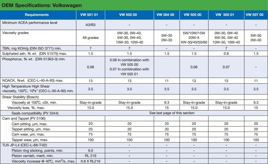

Вы будете смеяться, но в 504/507 оно по циферкам попадает с учётом погрешности измерений (если не ошибаюсь, там сера до 0,3 должна быть) и если закрыть глаза на провал по CCS. Но есть такой нюанс: минералки там быть не должно, только 3 группа и выше. Видимо, честно получив допуск они стали экономить и подмешивать минералочку. Как итог - очередное масло фрик.:pardon:
