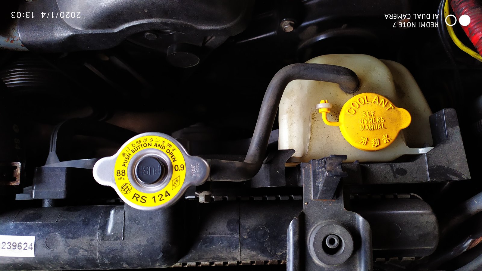

Так же необходимо раз в год( примерно) менять без разговоров пробку радиатора. Это главная деталь под капотом
перебор. С 2009 года родные стоят на радиаторе и бачке, проблем нет. Антифриз по ELM стабильно в диапазоне 90-95, по трассе зимой 87 (дальше как понимаю термостат начинает прикрывать большой круг). SH мотор EJ255.

Замена пробок вместе с антифризом по регламенту.
Дело в том, что мы вообще ничего не знаем о давлении в системе охлаждения. На пробке написано 88кпа, значит оно там и есть. В реальности оно может быть "каким угодно". Каждый может косвенно проверить пробку на износ просто понажимав ее. Новая не издает звуков, а поездившая(потенциально неисправная) начинает скрипеть, писчать. Происходит это то ли от износа штока, то ли от отложений внутри нее. Вот что рекомендует piaa для своих пробок(картинка снизу). Притом что нет необходимости покупать оем'ную пробку. Японская футаба за 350 р будет хорошим выбором.
Важно понять, что пробка работает всегда(24часа в сутки). В отличии от термостата. Например, ударили морозы (-30°). Антифриз сжался, пробка через вакуумный клапан пропустила из бачка соответствующее кол-во антифриза обратно в радиатор. Потом потеплело до (-5°). Разница 25°.... Если клапан не отработал, то порвать может на стоящей, неработающей машине.
Попробуйте нагреть на 25° пластиковую бутылку с водой под крышку. Она будет здорово раздута. Поэтому так важно иметь привычку жамкать патрубки.
Особенностью многих азиатов является тот факт, что у них нет паровой полости в системе охлаждения. Где бы пробка работала на выпуск пара. Во первых, пар не содержит в себе грязи, которая является минусом в плане надёжности. Во вторых, сама полость выполняет роль батута, тк пар сжимаеМ, в отличии от жидкости. В такой системе давление продолжит расти при неисправности пробки плавно, а не стрельнет вверх.
Вот и получается, что здоровье мотора зависит от какой-то "ерунды". Клинящие термостаты, насосы, пробки.
В принципе, у меня тестер для пробок готов, чуть позже наверно открою тему в соответствующем разделе. Также скоро под капотом пропишется небольшой манометр на антифриз и, вероятно, реле давления на 1.5 бара со светодиодом в салоне

wlh стоит люминь ajs. Поставил год назад, сразу заменил штатную крышку на piaa со сбросником. Катался до этой зимы, все было хорошо. Настала зима, сначала заметил, что машина стала быстро прогреваться, потом обратил внимание, что при спуске с горочки, стрелка t не падает (раньше падала). Поехал в трассу на НГ. Ехал активно. Стала ползти стрелка вверх, сбрасываю газ, уходит на середину. Такие же симптомы были у меня, когда радиатор потёк. Думаю - приехал, открою капот, а там все залито антифризом. Открываю капот, там сухо, все в порядке. Подключаюсь к обд, мониторю t. 3000 оборотов - 86-88, 3500 79-81, 4000-90-92, 4500-резко прыгает 95, 105, сбрасываю до 3000 - падает до 86-88.
Возвращаюсь назад, всю дорогу мониторил t. Старался не допускать выше 90. Приехал, открываю капот, антифриз разбрызган, крышка расширительного бачка на месте, сидит плотно. Долил 250 мл, ушло мало, но откуда? Отверстие в радиаторе или с дренажного отверстия расширительного бачка. И тут я понимаю, что все это время я тупил! Патрубки мягкие! Пробка не держит давление. Беру пробку, которая была с ajs, катаюсь активно, останавливаюсь, патрубки мягкие. Покупаю новую piaa без сбросника, патрубки надутые. Проблема была в пробке, не держала давление, антифриз бросало из дренажного отверстия в расширительном бачке. Поэтому, как я понял, самый простой способ, это периодически проверять надутые патрубки или нет и для себя отметил, что машина стала в 2 раза дольше прогреваться и стрелка, когда едешь с горочки, падает вниз с середины. А piaa со сбросником не продержалась и года ((
