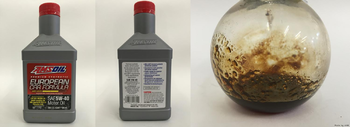

вот это вы называете отличным ?
а может вот это можно назвать отличным результатом ?
фото прожарок конечно не является определяющим фактором )))) (для меня во всяком случае - один из ) - я видел фото Амсойла с отличной пржаркой )))
вот например  , но пакет тут чутка другой (беднее СС 5в30)
фото с канистрой 5w-40 - что-то я такое масло давно не видел. его уже нет в продаже, по-моему. Я видел много видео роликов с прожаркой амсойла. и все результаты были отличные. вот видео Amsoil ECF 5w-30
не цепляйтесь - я не топлю амсойл )))) я про свой личный выбор (и он не Амсойл - я ездил и эффекта соизмеримого с затратами не увидел )))) во и чутка здравого смысла решил внести для себя )
ну дык - хорошо . Всем на заметку ))) после изменения рецептуры в сторону обрезания пакета прожарка стала лучше )))  я не спорю ))))
Amsoil постоянно улучшает рецептуру масел. поэтому и прожарка стала заметно лучше) я сам нагревал на плите амсойл signature. он не оставляет отложений.
ну тогда  я спокоен )
