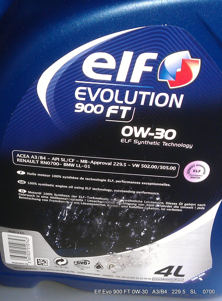

22 марта 201412 г Вот фото Кстати у них на сайте на фото тоже видна дата такого-же формата. Кстати, в отличие от якобы аналогичного Тоталь Кварц Енерги 9000 не заявлено fuel economy. Вместо него маркетологи написали outstanding performance, а это суть разные маркеры. UPD: Посмотрел фото "румынского" Тоталя в ветке Тотал. Да, там тоже дата производства а явном виде, хотя и код страны 594 в штрих-коде. Здесь штрих французский, хотя это не столь много и значит. В Румынии большой конвейер Рено + нефтехимия. Уверен, что в Рено льют TFE. Запрос чтоль отправить во Францию/Бельгию? В любом случае канистры наши, а до очередной замены время есть - разберемся Изменено 22 марта 201412 г пользователем FeAll
22 марта 201412 г @FeAll, да, когда рецептуру Energy 0w-30 поменяли, на этикетке появилась надпись Fuel Economy, но на Quartz 0w-30 для Volvo эта надпись была изначально.
22 марта 201412 г Но, со слов @Палыч314, рецептуру Elf Evo 900 FT 0W-30 тоже поменяли, однако fuel efficiency почему-то добавлять не стали. Мне всё-таки кажется, что это разные продукты...
