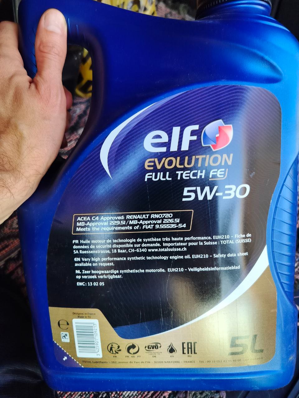

13 часов назад, Димдим сказал:
Elf Evolution Full-Tech FE 5W-30 (исследуемая отработка этого масла) французское, разлива 2022 г
По коду бельгийское, если правильно рассмотрел.

1 час назад, TDream сказал:
Не. Франция. И продавец говорит Франция. А вообще продавец сказал, что производят в ЕС либо Франция (код на 34) либо Бельгия (код на 10).

6 часов назад, Димдим сказал:
Страну изготовления указывает начало кода внизу канистры, т.е 10 (Франция 31).
