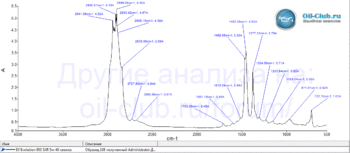

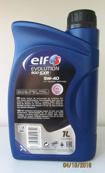

26 октября 20188 г Популярное сообщение Закреплён Elf Evolution 900 SXR 5W-40 свежее за анализ спасибо товарищам Filyan, Евген 1878, LoneWolf_SPb. Масло закупалось мной в emex.ru по артикулу RO196114 у поставщика BRAN. (на тот момент 473р.) Приемка в лаборатории УРЦТЭиД: Заявленные характеристики: Масло заявлено как: ACEA A3/B4; API SN/CF; RENAULT RN0700, RN0710. 1) Хочу отдельно похвалить масло за точность исполнения, смотришь в заявленные характеристики, смотришь на наш анализ и убеждаешься что качество исполнения на высоте. 2) Масло оправдано называется xW-40, вязкость соответствует стандарту SAE J300 2015. 3) Вязкость при 40С = 91,33 - показывает что масло густое, оно не столько экономично как например масла 5W-40 MB 229.5, где вязкость по современным меркам уже 77-83cst. Это масло сделано больше в угоду крепкой вязкости и защиты от износа. 4) При 100С мы видим вязкость 14,9 - тоже самое можно сказать и тут. Густое, крепкое, дополнительная защита от падения вязкости и износа. 5) Щелочное число высокое (10,04), масло имеет хорошие моющие/нейтрализующие свойства. 6) Кислотное же, наоборот низкое (1,81) то есть у Elf Evolution SXR 5W-40 все задатки для долгой жизни и медленной сработки. 7) Зольность сульфатная как у всех современных масел одноклассников 1,19. 8) Температура вспышки = 232С - термостабильно при высоких температурах. 9) Температура застывания -40С - обычная, не выделяется, масло с высокой вязкостью, поэтому для него -40С - норма. 10) Ну а низкое содержание серы, благотворно влияет на медленную сработку масла, говорит о чистых базовых маслах, современном пакете присадок. Сера = 0,225. 11) Судя по уровню элементов присадок используется пакет от Infineum. 12) Противоизносная присадка ZDDP (фосфор и цинк) в нормальном количестве 879-1069ppm. В масле присутствует дисперсант на основе бора, удерживает частички загрязнений во взвеси. Кстати, обратите внимание что содержание бора = 76ppm - Elf размешал пакет присадок точно по букварю. Атомная точность... Моющие присадки на основе кальция, судя по низкому содержанию серы, работают современные салицилаты кальция - мощный активный детергент. ИК спектр Фурье предположительно говорит о том, что масло на основе гидрокрекинга VHVI (приравнивается к синтетике.) Вывод: Всем кому рекомендовано данное масло, лейте смело - Elf очень точно выполняют рецептуру. Масло защищает от износа высокой вязкостью. Имеет не плохие высокотемпературные характеристики. Очень хорошие моющие/нейтрализующие свойства. Стандартный пакет присадок от Infineum. Единственный минус (если придираться) не столь экономично при прогревах на холодную. Артикулы коды для заказа в интернет магазинах: 194849 - ELF Evolution 900 SXR SAE 5W-40 1L 194877 - ELF Evolution 900 SXR SAE 5W-40 5L 194878 - Масло моторное синтетическое Evolution 900 SXR 5W-40 4L RO196114 - Масло ELF EVOLUTION 900 SXR 5W40 мот син 1L 196138 - Масло моторное синтетическое Evolution 900 SXR 5W-40 5L 156814 - Масло моторное синтетическое Evolution SXR 5W-40 4L 126372 - Масло моторное синтетическое Evolution SXR 5W-40 1L 108494 - Масло моторное синтетическое Evolution 900 SXR 5W-40 4L 108493 - Масло моторное синтетическое Evolution 900 SXR 5W-40 1L 156813 - Моторное масло EVOLUTION 900 SXR 5W40 5L (EVOLUTION SXR 5W40)
