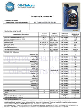

Elf Evolution 900 SXR 5W-40 свежее за анализ спасибо товарищам Filyan, Евген 1878, LoneWolf_SPb.
Масло закупалось мной в emex.ru по артикулу RO196114 у поставщика BRAN. (на тот момент 473р.)
Приемка в лаборатории УРЦТЭиД:
Elf Evolution 900 SXR 5W-40 (VOA BASE) копия.jpgElf Evolution 900 SXR 5W-40 URC копия.jpgElf Evolution 900 SXR 5W-40 photo1.JPGElf Evolution 900 SXR 5W-40 photo2.JPGElf Evolution 900 SXR 5W-40 photo3.JPG
Заявленные характеристики:
Масло заявлено как: ACEA A3/B4; API SN/CF; RENAULT RN0700, RN0710.
1) Хочу отдельно похвалить масло за точность исполнения, смотришь в заявленные характеристики, смотришь на наш анализ и убеждаешься что качество исполнения на высоте.
2) Масло оправдано называется xW-40, вязкость соответствует стандарту SAE J300 2015.
3) Вязкость при 40С = 91,33 - показывает что масло густое, оно не столько экономично как например масла 5W-40 MB 229.5, где вязкость по современным меркам уже 77-83cst. Это масло сделано больше в угоду крепкой вязкости и защиты от износа.
4) При 100С мы видим вязкость 14,9 - тоже самое можно сказать и тут. Густое, крепкое, дополнительная защита от падения вязкости и износа.
5) Щелочное число высокое (10,04), масло имеет хорошие моющие/нейтрализующие свойства.
6) Кислотное же, наоборот низкое (1,81) то есть у Elf Evolution SXR 5W-40 все задатки для долгой жизни и медленной сработки.
7) Зольность сульфатная как у всех современных масел одноклассников 1,19.
8) Температура вспышки = 232С - термостабильно при высоких температурах.
9) Температура застывания -40С - обычная, не выделяется, масло с высокой вязкостью, поэтому для него -40С - норма.
10) Ну а низкое содержание серы, благотворно влияет на медленную сработку масла, говорит о чистых базовых маслах, современном пакете присадок. Сера = 0,225.
11) Судя по уровню элементов присадок используется пакет от Infineum.
12) Противоизносная присадка ZDDP (фосфор и цинк) в нормальном количестве 879-1069ppm. В масле присутствует дисперсант на основе бора, удерживает частички загрязнений во взвеси. Кстати, обратите внимание что содержание бора = 76ppm - Elf размешал пакет присадок точно по букварю. Атомная точность... Моющие присадки на основе кальция, судя по низкому содержанию серы, работают современные салицилаты кальция - мощный активный детергент.
ИК спектр Фурье предположительно говорит о том, что масло на основе гидрокрекинга VHVI (приравнивается к синтетике.)
Вывод: Всем кому рекомендовано данное масло, лейте смело - Elf очень точно выполняют рецептуру. Масло защищает от износа высокой вязкостью. Имеет не плохие высокотемпературные характеристики. Очень хорошие моющие/нейтрализующие свойства. Стандартный пакет присадок от Infineum. Единственный минус (если придираться) не столь экономично при прогревах на холодную.

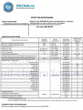

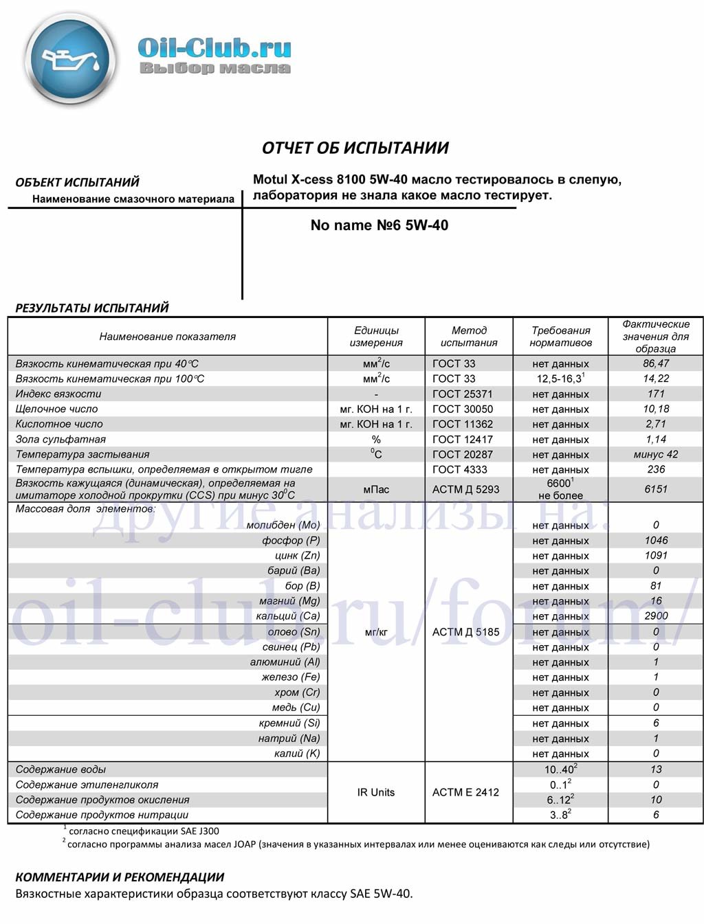

Вы меня извините ,я не специалист по маслам,но я стою перед выбором,если бы не цена ,чем этот эльф отличается от Motul X-cess 8100 5W40 ? Есть разница ,как по мне она не большая,я хочу поменять эльф ,на более лучшее(увеличить интервал замены) и еще пишут от эльфа остается налет.
38 минут назад, Reddi сказал:
248301401_ElfEvolution900SXR5W-40(VOABASE).jpg.8d88998fa988b064277029abf2505724.thumb.jpg.3092e201c7966fb40b5bbf7036bc9251.jpgВы меня извините ,я не специалист по маслам,но я стою перед выбором,если бы не цена ,чем этот эльф отличается от Motul X-cess 8100 5W40 ? Есть разница ,как по мне она не большая,я хочу поменять эльф ,на более лучшее(увеличить интервал замены) и еще пишут от эльфа остается налет.
Чтобы уж совсем мозг сломать вот это тоже сравни :)
 и вот это тоже :D
