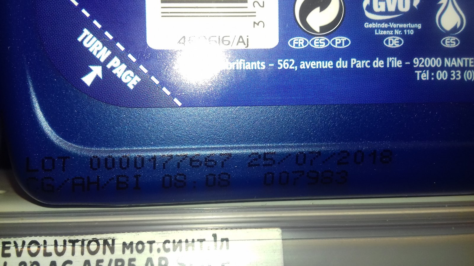

В Карусели стоит румынский 10W-40 от 25.07.18. Так что рано еще хоронить Румынию.
