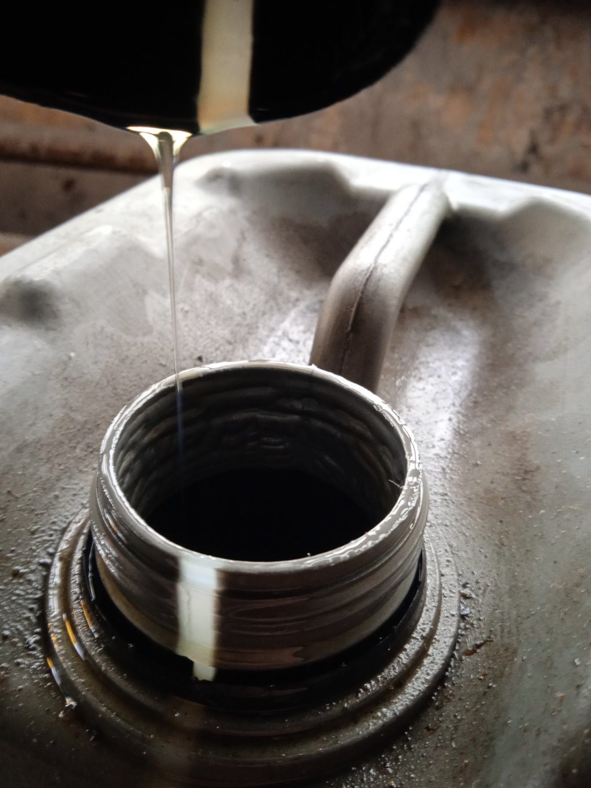

Популярное сообщение celer 2 949 Опубликовано: 24 марта 2023 Популярное сообщение Поделиться Опубликовано: 24 марта 2023 Менял сегодня на работе масло в дизеле ЯМЗ-238, ёмкость системы 30 литров, к уже имевшейся 20-ке М-10Г2К от местного фасовщика "Ладога Эко" (само масло дзержинское) , которым у нас торгуют оптовики, вчера в магазине имели неосторожность взять 20-ку аналогичного от Волга -ойл, от других брендов там к сожалению не было. Сразу скажу, на вид- два совершенно разных масла, "ладожское" выпуска апрель 2022 г. насыщенно-желтое и довольно густое с характерным нефтяным запахом минералки, каким и должно быть настоящее летнее камазовское масло, "волжское" же выпуска сентябрь 2021 г. - практически прозрачная "жижа" без запаха, как будто в канистру налита веретенка. То, что в случае с Волга-ойл это НЕ М-10Г2К по ГОСТ 8581-78 я могу заявить со всей ответственностью, ибо пользуюсь этими маслами с 1989 г. в разных моторах. "Волжским" я доливал "ладожское", внешний вид масел при переливе остатков в маленькую канистру виден на фото. Ну и по "старой доброй традиции" у Волга-ойл стандартный недолив в 20-ку примерно 1-1,5 литра, на последнем фото уровень масла по линейке как раз на верхнем ребре бока канистры. Короче говоря, с маслом М-10Г2К от Волга-ойл никому не советую связываться, под видом этого масла там налито не пойми чего. Вообще у нас масла Г2К уже не особо ходовые, все для старых дизелей берут в основном ДМ, но поскольку 20-ка год назад уже была куплена, то думали докупить аналог. 5 Ссылка на сообщение
Ze4t 184 Опубликовано: 24 марта 2023 Поделиться Опубликовано: 24 марта 2023 (изменено) celer вот кстати сам заливал недавно м10дм от Волги, и тоже очень удивился- масло странное. Цветом вроде всё нормально-янтарный, зеленоватая отлив как у минералки первой группы присутствует, а запаха совершенно никакого. В работе-очень шумное, на полусинтетике двигатель работал тише. Ну и недолив-куда ж без него. В пятилитровой канистры едва ли четыре наскреблось. Также есть открытая канистра ЗМЗ 15ц40- вот там с запахом всё нормально. Тоже подозреваю что какое-то палево попалось, вот думаю-не слить ли от греха.. Изменено 24 марта 2023 пользователем Ze4t Ссылка на сообщение
