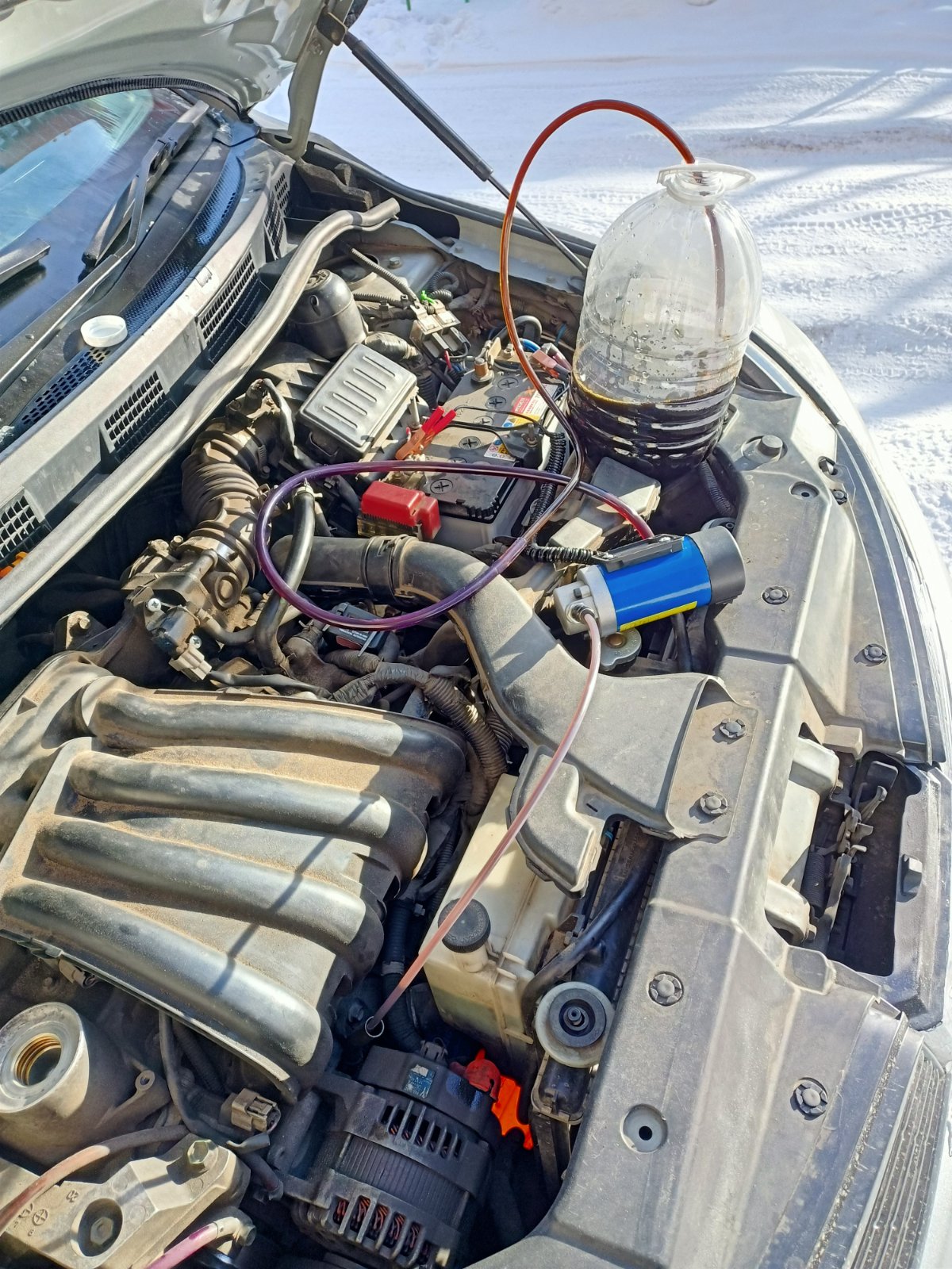

Электрический насос для слива\сбора масла через щуп.
ShamaTok спасибо за консультацию, будем брать...
Получил. Приколхозил выключатель и предохранитель на 10 А. Заодно удлинился и провод на 20 см. Работает тихо, качает быстро. Тяжеленный - 810 гр.

разобрал, почистил, заодно шлифанул все поверхности 2500 наждачкой
Какие именно поверхности "шлифанул" ? Пластину с тремя "ушами",которая мотор закрывает?
И пластину и сам ротор с обоих сторон, оба были шершавые.
