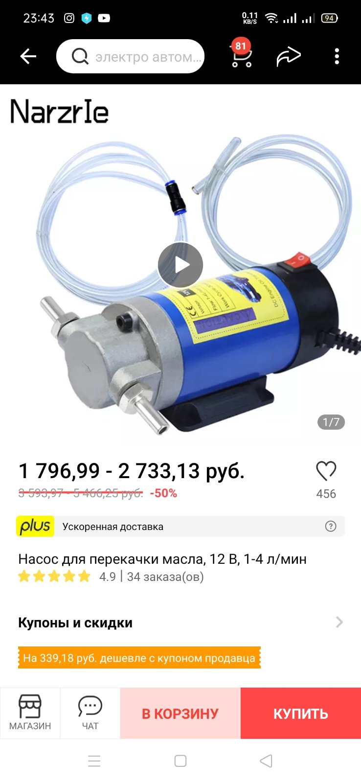

Электрический насос для слива\сбора масла через щуп.
Нормальный насос ?
https://sl.aliexpress.ru/p?key=uLeYqa
1 час назад, allodn сказал:
Нормальный насос ?
Нормальный
16.08.2022 в 23:05, allodn сказал:
Нормальный насос ?
у меня такой, нормальный.
