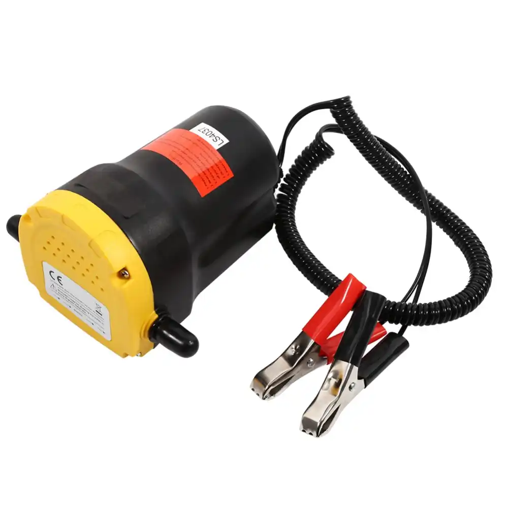

Такой вопрос - кто пользуется насосом типа "Скайвэй" - вы его подключаете прямо к аккуму на машине? Или к какому-то другому источнику?
Если к машине подключать,он аккумулятор не высадит?  (объем замены масла 8 литров). Сколько он вообще энергии потребляет?

Я пользуюсь. Тоже объем 6л, откачивает за 15 мин. Подключаю напрямую к аккум, ничего не высаживает, все ок.
Кстати,никому не нужен такой?
Бесплатно,только самовывоз.
9 часов назад, dimonpit сказал:
Какой такой ?

А они разные бывают? Не знал.
Самый обычный,к аккумулятооу подключается.
Позже постараюсь найти фото в сети
