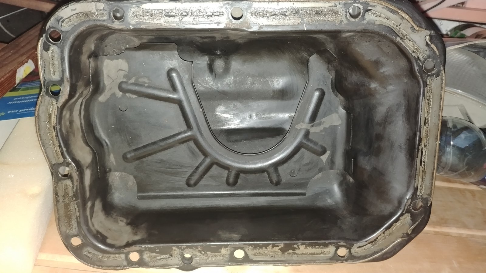

Aleksszlat у мну тоже пластина , но именно где проходит щуп отверстие . Не зря я трубку медную приспособил , чтоб шланг не загибался и не упирался ненароком в пластину
Осенью буду снимать поддон, увижу куда "идёт" щуп.

В 23.05.2019 в 20:11, Aleksszlat сказал:
... а ларчик просто открывался..
Нашёл свой поддон, там оказывается горизонтальная пластина выше на 55мм от нижнего уровня где сливная. Вот в неё трубка и упиралась.
я про эту пластину и писал чуть ранее... на королле в ней есть малое отверстие для щупа и мягкая трубка не всегда в него попадает,бывает загибается и уходит над пластиной.
в моём случае решение-упругая трубка которая держит форму.
