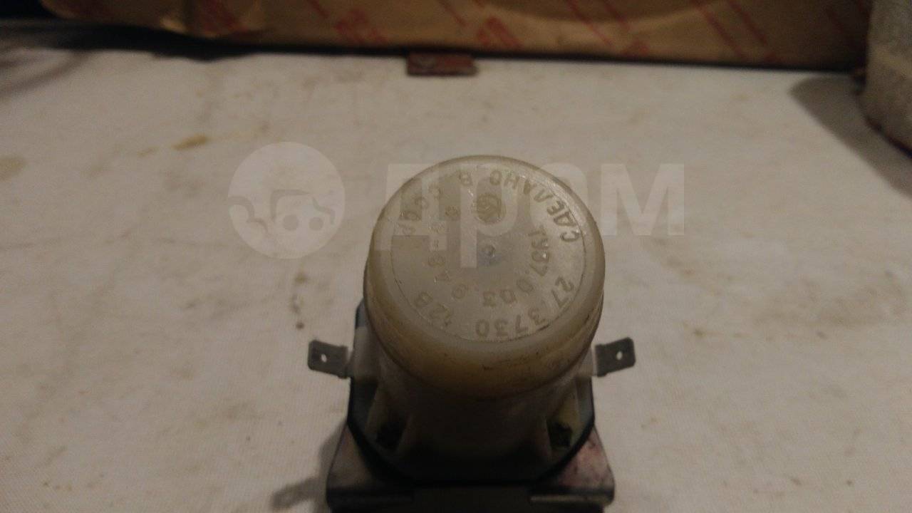

1547910303627_default Наша тема?

10 часов назад, kot4212 сказал:
Наша тема?
Да, такой насос шестеренчатый, отлично подходит для откачки масла (является самовсасывающим)
9 минут назад, Netsky сказал:
 в нижневартовске нашел , тк до Хабаровска едет!
У нас партнеры в СНГ при инвентаризации на складе нашли таких около 3000 штук (новых), как раз планирую небольшую партию привезти в РФ, кому интересно пишите в личку или заходите в профиль там есть профильная тема.
15 часов назад, RusT1982 сказал:
Где?
https://baza.drom.ru/user/max4229/ у этого продавца
