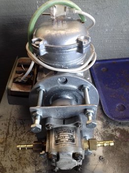

ребята, что то долго качает, чем можно ускорить откачку, откачивали шлангом от омывайки, или сам насос НШ долгий)
исламыч маслице разогрето надеюсь ?
DRON 33  да, после поездки)
Только что, исламыч сказал:
Долго это сколько (сколько литров и сколько минут) ?
Двигатель после прогрева, градусов до 70-80С ?
Aleksszlat где то 70 гр, 4 литра, больше 30 мин, конечно не я откачивал, давал знакомому, машина поло,    сам пробовал холодное масло с литрушки перекачивать, 600гр за минуты 2-3, но проходные отверстия увеличил, было 3мм, стало 4,5мм, и шланг на 6мм внутренний диаметр
У меня родная трубка в щуп на 6 мм, внутренний 4 мм. На выходе из насоса внутренний на 8 мм. 4-х литровку заполняет за 3,5 - 4 минуты.
После того как начинает плеваться, делаю перерыв 5 мин, и ещё откачивается грамм 150. (насосом доволен, уже раз 15 откачивал себе + друзья, знакомые).
Уже показывал:
Aleksszlat какие обороты у насоса?, чет, мне кажется оборотов не хватает, двигатель переделанный из 380 на 220в, на НШ написано 1500об, всунуть на 3000 об, может ускорится, хз короче, бум переделывать)))
Мож кондёры не в номинале ? Посмотри здесь: https://bouw.ru/article/kak-podklyuchity-elektrodvigately-380v-na-220v
А обороты Х/З. движок работает от АКБ, обороты зависят от нагрузки.
кондеры смотрели, нормально, электрики подбирали, достал от стиралки( малютки), 1370об, попробую его, придется все переделывать) есть чем заняться, только холодно, есть на 3000об вот только мощности хватит  или нет, и вал у него 8мм
Aleksszlat по ссылке посмотрел, там 6 концов, а у меня 3, подключение верное говорят, но можно еще один способ проверить, через выключатель и пусковой кондер, час у меня на прямую, всунул штекер в розетку и работает
На шильдике должна быть звезда или треугольник...
