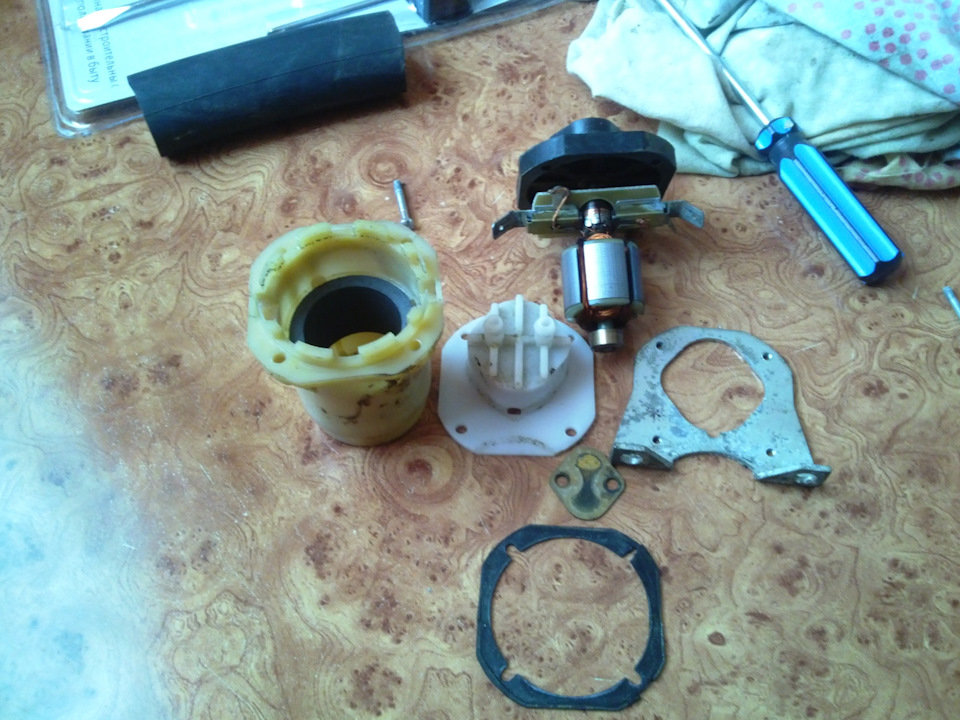

А я себе вот такой собрал . Откачивает очень весело . Собран из насоса омывателя ВАЗа , сделано в СССР , шестерёнчатый , на века :)
49 минут назад, DRON 33 сказал:
И за сколько откачивает и сколько литров ?
Aleksszlat минут пять максимум . 3.6 литра , как по мурзилке . Не поленился после откачки отвернуть пробку сливную , пару капель упало и усё . Я доволен !
