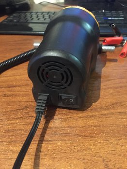

Скажите, с таким точно не заработает? Планирую сначала подключить шприц на выход и всосать масло и наполнить систему.
если наполнить систему то заработает,пока не туда не попадёт воздух.
Попробую сегодня. Если будет работать до первого подсоса воздуха, то нормально, остальное шприцем выкачаю - там немного останется.
Работает!

Делал я такой лет 10 назад, канистрой создавал разряжение и он качал (горячее 5w30).
Но т.к. у двигателя нет охлаждения, то он сгорел с сильным запахом горелой пластмассы.
Из минусов трудно таким добирать остатки масла т.к. нужно найти лужицу и попасть в неё шлангом потом создать разряжение и всё вслепую.
Да, как только хватает воздух сразу перестает качать. Но я им 4 литра откачал и потом вручную добил тремя 160 мл шприцами. Нормально считаю для бюджета в 300 рублей.

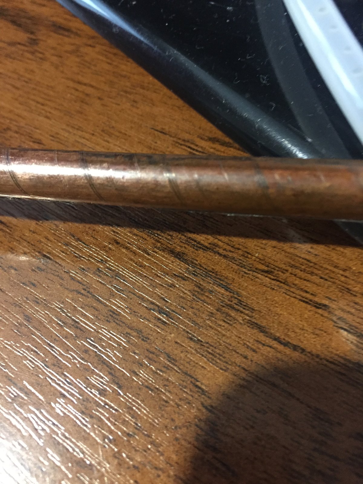

Доработал немного насос , а то стандартная трубка не внушала доверия , при упоре в картер начинала изгибаться , нашёл и приспособил медную трубку

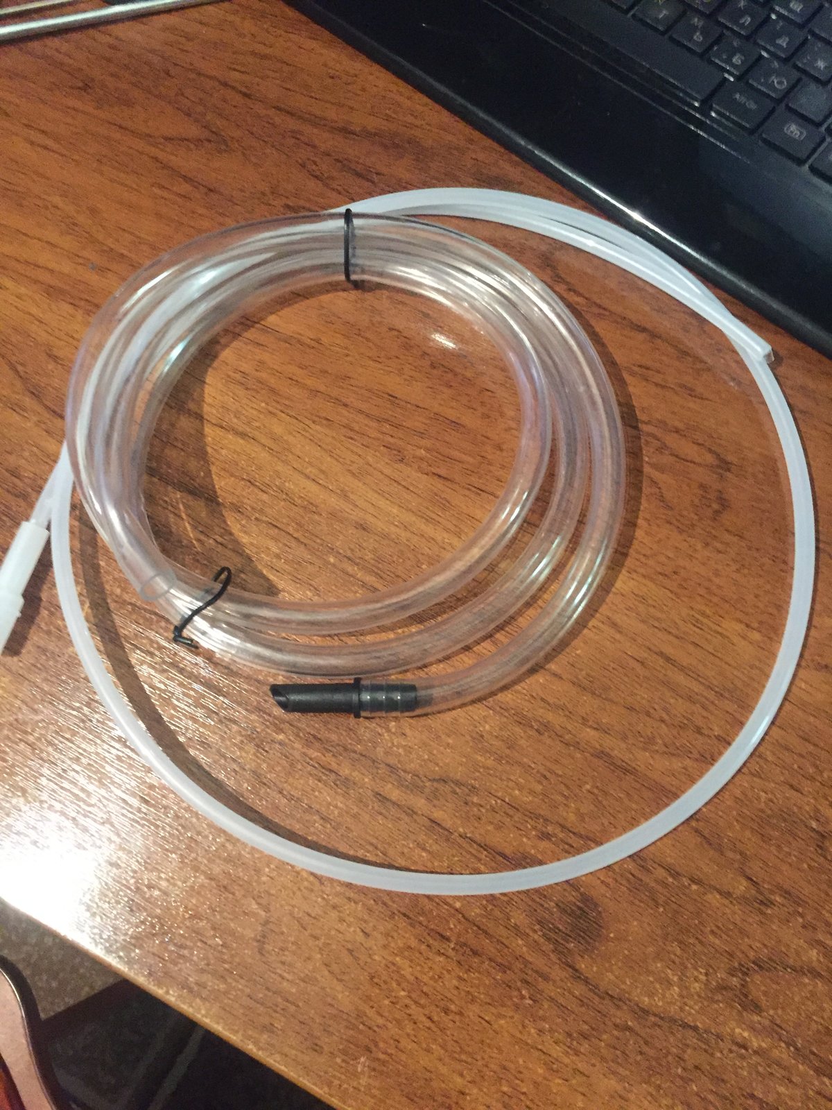

Друзья, замерьте пожалуста внешний диаметр шланга вставляемого в щуп у насоса с жёлтой крышечкой типа такого https://s.click.aliexpress.com/e/ctYmhbqE а то у меня в 1,4 tsi диаметр трубки для щупа 5-6 мм. Хочется знать до покупки придётся колхозить более тонкий шланг или влезет родной из комплекта.
lokotcy да какие проблемы , закажи отдельно ваговскую трубку - трубка термостойкая жесткая VAG N 020 15 07
1 час назад, DRON 33 сказал:
да какие проблемы , закажи отдельно ваговскую трубкутрубка термостойкая жесткая VAG N 020 15 07
Заказать не проблема, в автодоке они есть, вопрос во внешнем диаметре, а он там не указан. Если кто знает, напишите пожалуйста.
Только что, lokotcy сказал:
 Замерил, ровно 6 мм.
В прошлом году пробовал заменить масло в Шкода Фабия - в трубку щупа не полезла, неделю назад не полезла в Весту :unknw:.
32 минуты назад, lokotcy сказал:
Ваговская трубка точно залезет , она тоньше чем в насосе
Спасибо, буду колхозить с VAG N 020 15 07 пишут, что вроде она тоньше. На сайте exist.ru пишут о диаметре 5мм, я так понимаю это внешний, если так тогда впихнём.
