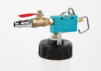

Подскажите как эта штука называется где можно купить такую приспособу. Подключается к компрессору и создаёт разряжение в ёмкости к которой присоединина. Как называется такого типа клапан. Хочу отсасатор масла и всяких жидкостей сделать. Фотка с АлиЭкспресс штука эта от экстрактора тормозухи. Можно купить на АлиЭкспрессе и приспособить на канистру литров на пять чтобы масло из двигателя откачивать но качество с АлиЭкспресс как правило гэээ
allex02 Пневматическое устройство отсоса масла
DRON 33, спасибо конечно я знаю что это и за чем нужно. Интересует название и техническое исполнение прямоугольной штуки бирюзового цвета которая и выполняет ту основную функцию создать разряжение в той ёмкости к которой подключена.
