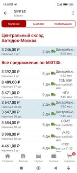

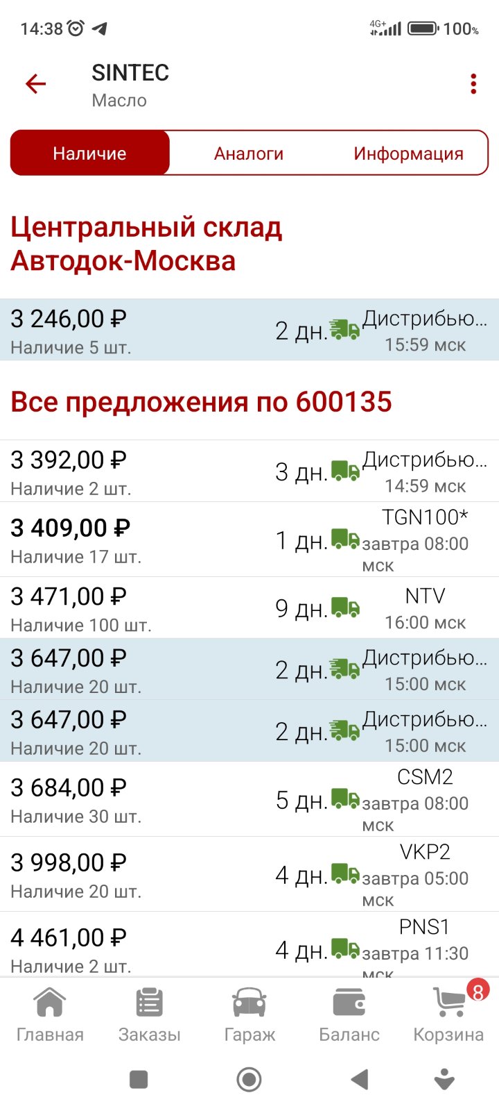

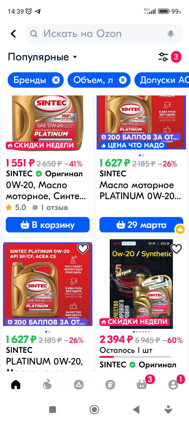

Синтек Премиум 9000 стоит около 3000 руб.
Это Платинум  стоит около 1700 руб.
43 минуты назад, alex323 сказал:
Недавно распродажа Премиума была за 1400р)
26 минут назад, Boxer сказал:
Я в курсе))). Но то была акция, так это масло нифига не дешевое.
