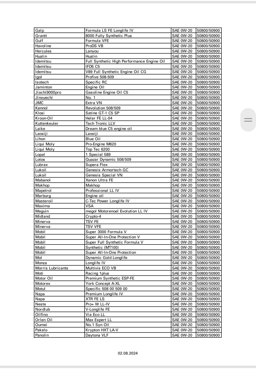

28 августа 20242 г 19.03.2024 в 08:39, Lacoste сказал: уж если убрать акции, то рядом по ценам ZIC c 508 и, простите, маннол (у него 508 настоящий) Без акций Синтек ~3000₽, Зик ~6000₽. У Маннола нет 508, зато у Лукойла есть.
28 августа 20242 г 18.03.2024 в 12:50, Lacoste сказал: за рисованный 508 вы переплачиваете. Это где? Производитель заявляет соответствием требованиям и нигде не говорит о наличии официального одобрения. Так что никто за допуск не переплачивает. Народ покупает хорошее масло, соответствующее заявленным характеристикам. Кстати, сертификат ACEA у Синтека есть. А допуск ВАГа = требования АСЕА + дополнительные тесты на износ цепи и LSPI. Остальное от лукавого. Изменено 28 августа 20242 г пользователем kos7500
