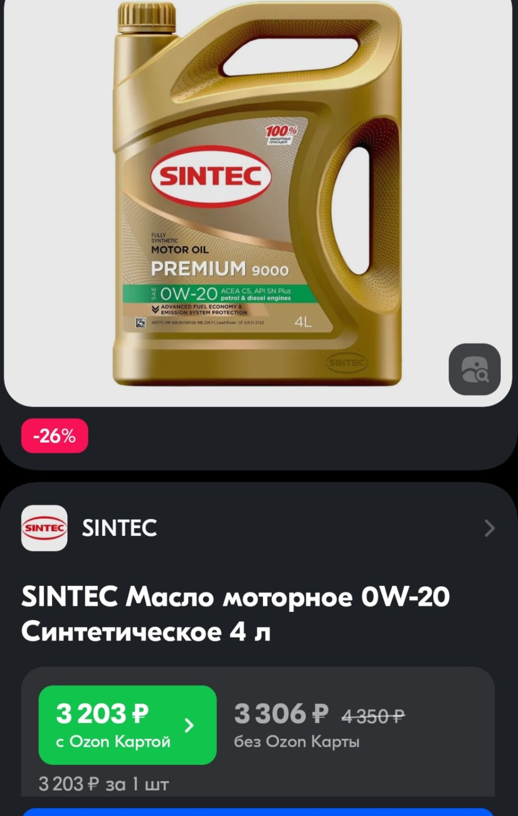

1 час назад, Lacoste сказал:
Ага, конечно. :D без акций. Да и ещё и зимой. А сейчас сколько? Вот и ответ. Сколько стоит илсак тоже можно посмотреть.
2 недели назад стоило столько же.
3 часа назад, celer сказал:
По карте. А сейчас ильсак платинум 7000 1599 пр карте. И? А ценник без карты гляньте. В общем как я и писал без всяких акций, да даже с ними, илсак дешевле.

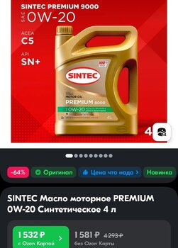

11 часов назад, Lacoste сказал:

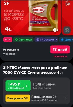

57 минут назад, Octan A7 сказал:
Акцию не видно, да? А так?
Screenshot_20240321_020126_edit_192476360382929.thumb.jpg.a04c57d682414cd980a24b7f54f4541a.jpg
А вот ильсак
Screenshot_20240321_020013_edit_192496598617921.thumb.jpg.59e47f618aeeeb6cce245152a05817b2.jpg
Ну и что пытаетесь доказать то? Что по акциям может стоить дёшево? Так это любое будет дёшево. Но ильсак все рано дешевле, по понятным причинам, даже с акцией.
