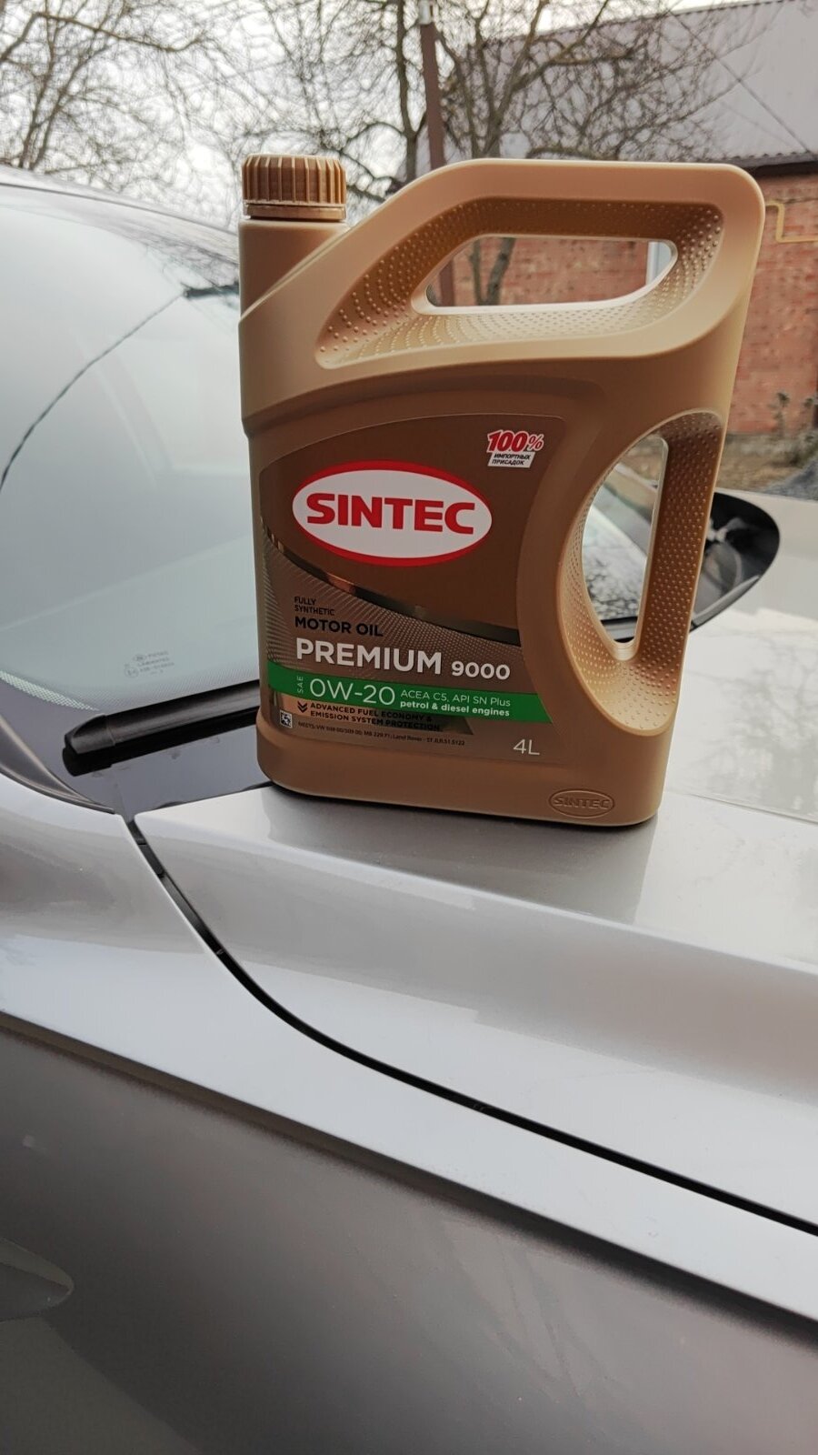

Sintec Premium 9000 0W-20 API SN PLUS ACEA C5 отработка на VW Polo после 6616км
Масло: SINTEC PREMIUM 9000 SAE 0W-20 API SN PLUS ACEA C5
Автомобиль: VW POLO 1.4 TSI CZCA 2018 DSG
Общий пробег на одометре: 212683 км к концу интервала.
Пробег на масле: 6616 км
Моточасы: 214 мч
Средняя скорость: не фиксировал
Израсходованное топливо: примерно 550 литров
Доливки масла: не доливал (расход масла 50 мл/1000 км)
Присутствие отложений в двигателе ДО: судя по тому, что можно увидеть через маслозаливную горловину — без отложений.
Присутствие отложений в двигателе ПОСЛЕ: без изменений
Автозапуск по времени: не использовался
Наличие чип-тюнинга: Revo Stage 2 (чиповал на пробеге 10000 км)
ГРМ: ремень
Предпусковые подогревы: нет
Период эксплуатации: 26 октября 2023 года по 03 марта 2024 года
Срок эксплуатации: 4 месяцев
Топливо: 100, Газпромнефть(80%), Роснефть (20%)
Режимы: все время город, но много КАДа и не много глухих пробок (утро/вечер)
Фильтр масляный: оригинал
Фильтр воздушный: оригинал
Марка антифриза: оригинал G13
Объем заливаемого масла: 4.2 литра
Отбор масла: слив с картера
Отбор масла проходил с горячего или холодного двигателя?: с горячего двигателя
Промывка промывочным маслом: не делаю
Присадки: нет
Что было до этого масла(точно не фиксировал - по памяти, но перекатов не было, интервалы замены 5000-7500 км, в основном 7500 км):
0-75000 - Vag Special G 5W-40
75000-91000 - MOTUL 8100 X-CESS 5W-40
91000-106000 - Vag Special G 5W-40
106000-145000 - Valvoline SynPower XL-III C3 5W-30
145000-146000 - SHELL Helix HX8 ECT 5W-30
146000-148400 - ZIC X7 LS 10W-30
148400-166918 - Neste Pro С2/С3 5W-30
166918-173065 – Neste Pro+M 0W-20
173065-180363 – Neste Pro+M 0W-20
180363-183930 — Sintec Platinum 0W-20 Ilsac
183930-189929 – Neste Pro+M 0W-20
189929-195880 — Sintec Platinum 0W-20 Ilsac
195880-201407 — Sintec Platinum 0W-20 Ilsac
201407-206067 — Sintec Platinum 0W-20 Ilsac
206067-212683 – это анализируемое масло.
