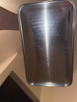

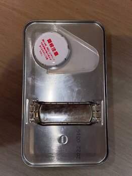

То, что ручка к канистре приваривается после покрытия, так же и на оригинале?
О сколько нам подделок чудных… modeus , где купил?
Полосы от конвейера на дне должны быть вдоль, например на оригинальном MTF III так.
на вертикальном шве канистры, который длинный - ощущается ли стык?
Банка левая.
Стык шва объемный и уверен - если поставить оригинал с этим рядышком, оригинал будет чуточку меньше по высоте.

Стык шва объемный
И кособокий какой-то. Шлифовка ручки и верхней крышки поперёк, а не вдоль. Снизу следы от конвейера поперёк, а не вдоль. Крышка...

modeus измерьте пожалуйста высоту банки. 239 или 240мм?
По банке - как уже было сказано шлифовка верхней крышки и ручки поперек, а не вдоль, кант матовый, а не блестящий, нет следов конвейерной ленты на днище, очень подозрительно выглядит шов, маркировка даты производства тары и розлива масла не реалистичные - 19 год производство тары, 22 год розлив - так не бывает.
12 минут назад, just_4_lulz сказал:
Не розлив это, а дата изготовления масла.
22 минуты назад, fareastwood сказал:
Насколько мне известно, что это именно дата розлива. Но такого промежутка между датой розлива (22 год по маркировке сверху) и датой изготовления тары (19 год по маркировке  на дне банке) быть не может.
