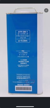

Приветствую всех. Купил трансмиссионное масло, но не был уверен в его подлинности.
Решил сделать экспертизу данного масла, пришли результаты, можете пожалуйста глянуть кто разбирается, подделка ли все таки это или оригинал.
Прикрепляю фотографии самой коробки масла и результат экспертизы:

Аналоги от той же DW1 сильно отличаются по количеству элементов и по составу.
Насколько это ерунда?

Левак стопроцентный, по канистре видно сразу. Помимо размера банки, полос на дне, маркировки и прочего вот эта надпись должна быть обязательно. Нет данного номера ищем дальше, т.к. левак будет 100%
