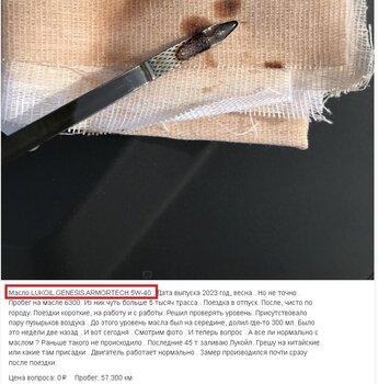

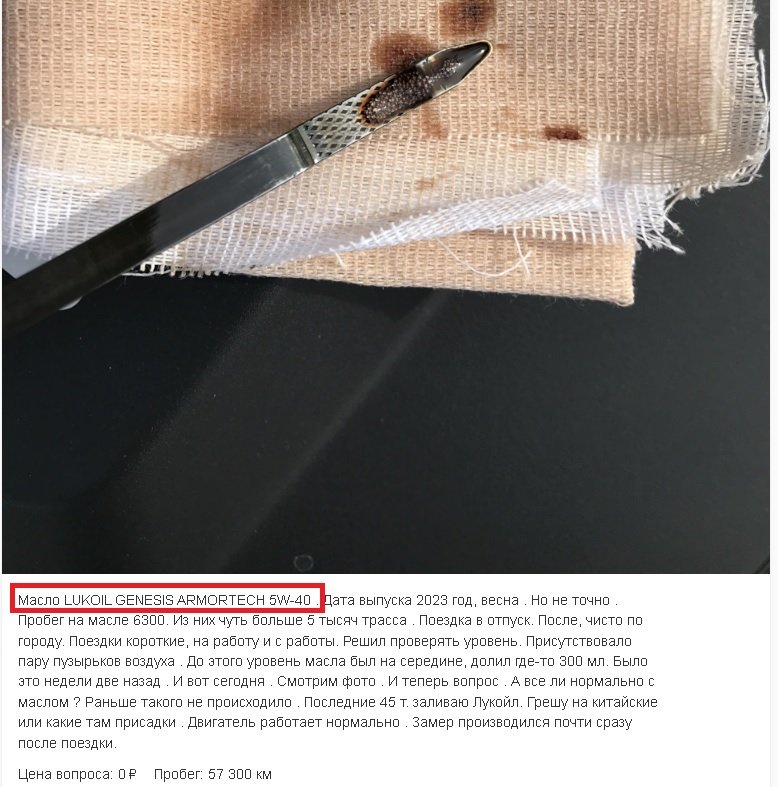

А вот это уже становится интересным, дело в том, что в 2 последние замены масла, я обратил внимание на то, что масло очень сильно чернеет уже ближе к 4тыс.км/100м.ч  пробега, это бросается в глаза даже на щупе, на холодную, если смотреть до первого, утреннего запуска мотора. И тем более это хорошо видно при замене масла, а точнее, при сливе его в баклажку. Раньше такого, за 150тыс.км на этом авто не бывало, все масла сливались темными, но не такими чёрными, правда, я никогда и не лил (до этого) масла на непонятных (китайских?) присадках. И мне не показалось, я всегда меняю масло сам, откачкой с помощью насоса, в прозрачную 5л канистру из-под незамерзайки (или обычной питьевой воды). Так же, оба эти последних масла, которые, кстати, были произведены в 2023г, угорали чуть больше, чем обычно, в моем моторе (400мл/1000км, вместо привычных 300мл/1000км). И оба этих масла от Татнефти, думаю, с Лукойловскими маслами, происходит всё то же самое, поэтому будьте внимательны и лучше меняйте масло почаще , если льёте наши отечественные, на непонятных (китайских?) присадках
Отработку бы сделали анализ. Татнефть ещё на импортных присадках была.
