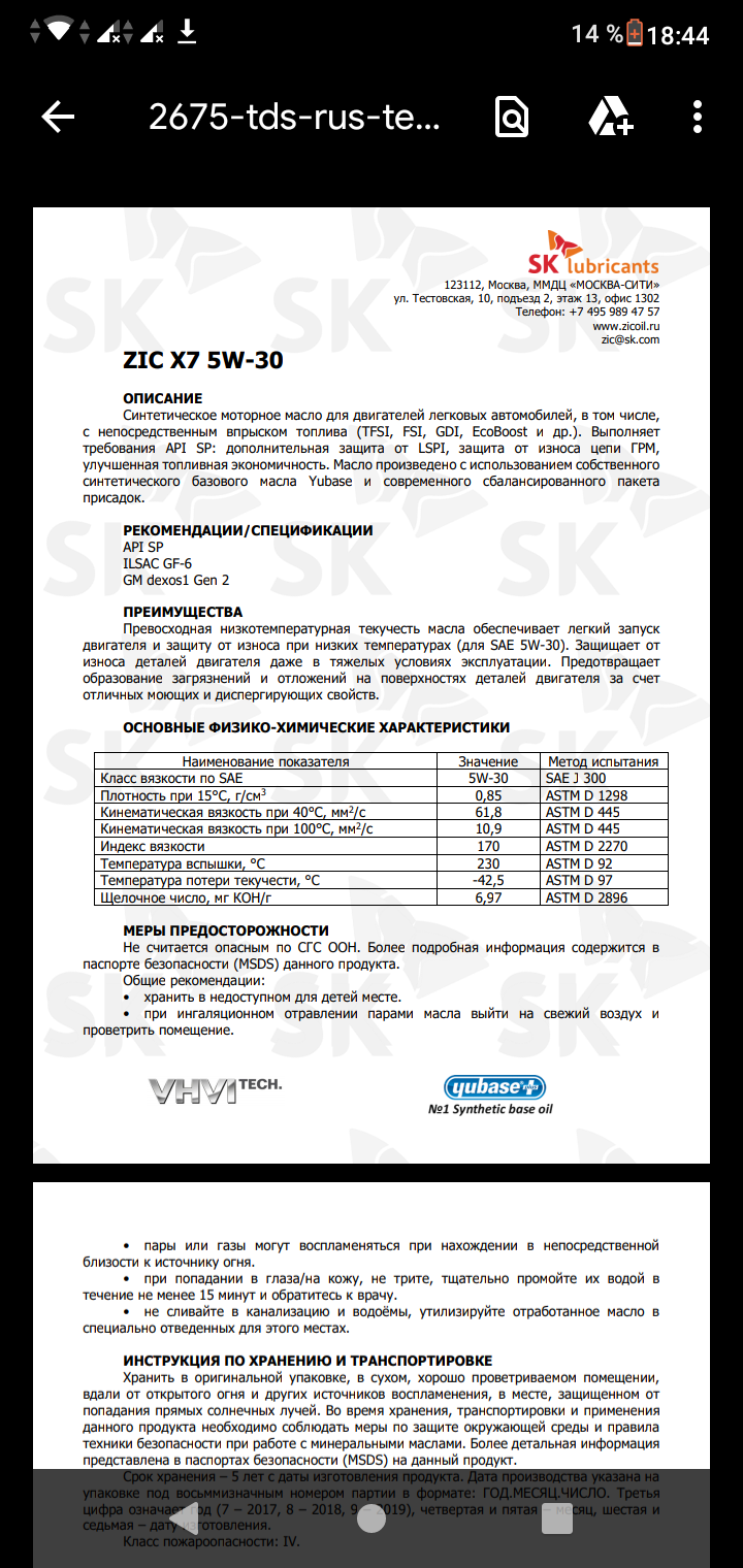

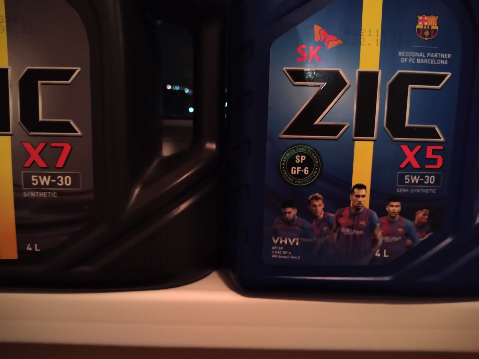

Вот картинки с оф. Сайта zic на данный момент. Вот фото моих канистр х5 и х7,обе 2022 года. А теперь поборники праведных корейцев и обличители тупых любителей халявы найдите хоть одно упоминание или даже намек о 2 группе в х7:Connie_cleaning-glasses:имхо если бы не этот анализ,многие так бы и переплачивали за х7 в полной уверенности о 3гр.
Конечно можно тыкнуть носом во фразу "произведено с использованием yubase",типа ну vhvi же есть,в чем предьява?но с таким же успехом можно в м6 капнуть каплю 3 гр. для запаха и смело писать "с использованием","syntetic" и другие понятные и приятные простым смертным автолюбителям слова. Я думал такой фигней занимаются только местячковые чуваки типа ООС с "настоящим немеццким качеством Rolf",а не корпорация мирового уровня в лице официальных дистрибов в РФ,которые не удосуживаются сменить tds второй год
По моему Зик вообще клал на всё это дело. Я полгода назад в какой-то теме по Zic (вроде в х7 5в30) приводил TDS на одно и то же масло с сайтов Зик на корейском, английском и русском языках. Везде разные значения :))
Изменено пользователем Olejik
