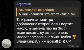

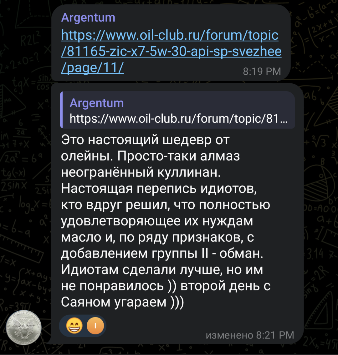

3 минуты назад, mihail026 сказал:
Владимир09 а вы популярны у Группы троллей и пустозвонов под названием "SAE 20"
Screenshot_20231108-221844.thumb.png.548a464b7a18967b60843507b6a30f6c.pngВторые сутки давятся попкорном, но внимательно смотрит сиё действо.
Так что смеёмся, пляшем, подкидываем вверх чепчики.
https://t.me/c/1772654357/45470.
Вот в этом-то и разница - я тому  ...уйлу неоднократно говорил "в лицо", что мне (с) насрать на его слова, на всё, что он говорит. Не общался с ним, не упоминал и т.д., так он, сгинув отсюда, всё же не в состоянии обойтись))) Ну натуральное чмо, одним словом)))
