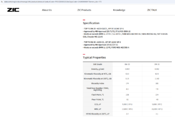

15 ноября 20242 г Это же масло 1 в 1, как x5 5w30, отличий ноль https://zicoil.ru/products/x5/zic-x5-5w-30.html https://zicoil.ru/products/x7/zic-x7-5w-30.html
15 ноября 20242 г fotouzer Я бы не верил данным с оф. сайта. У них даже на глобальном сайте нелепые опечатки, смотрим вязкость при 40с. На самом деле пугает такое отношение. Скрытый текст
