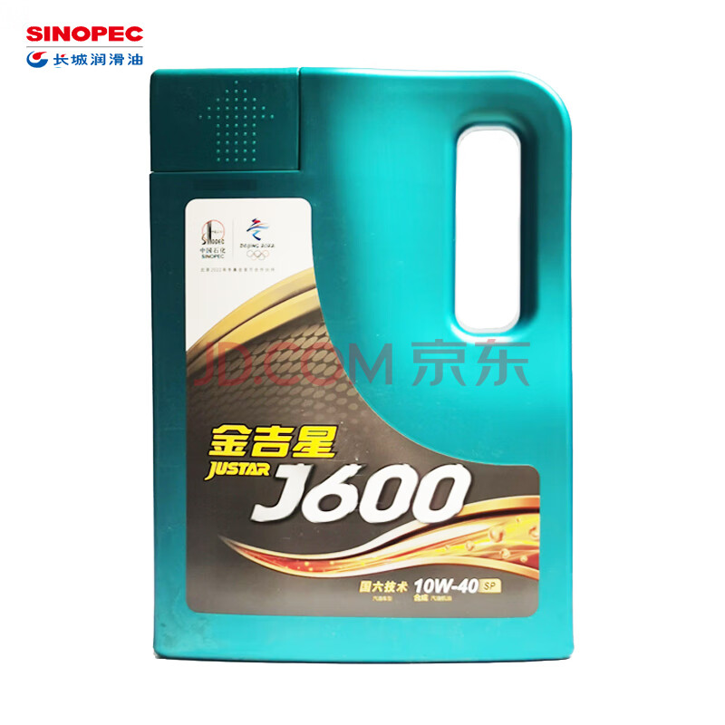

тут, конечно, есть некоторый косячок
Хотя чистые СП масла бывают и такие -
не помню, указан ли с обратной стороны ILSAC ) , ибо компания серьезная и могла ничего не указать, кроме SP (уж точно не стала указывать ACEA)
Но формально - в листе ))
