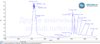

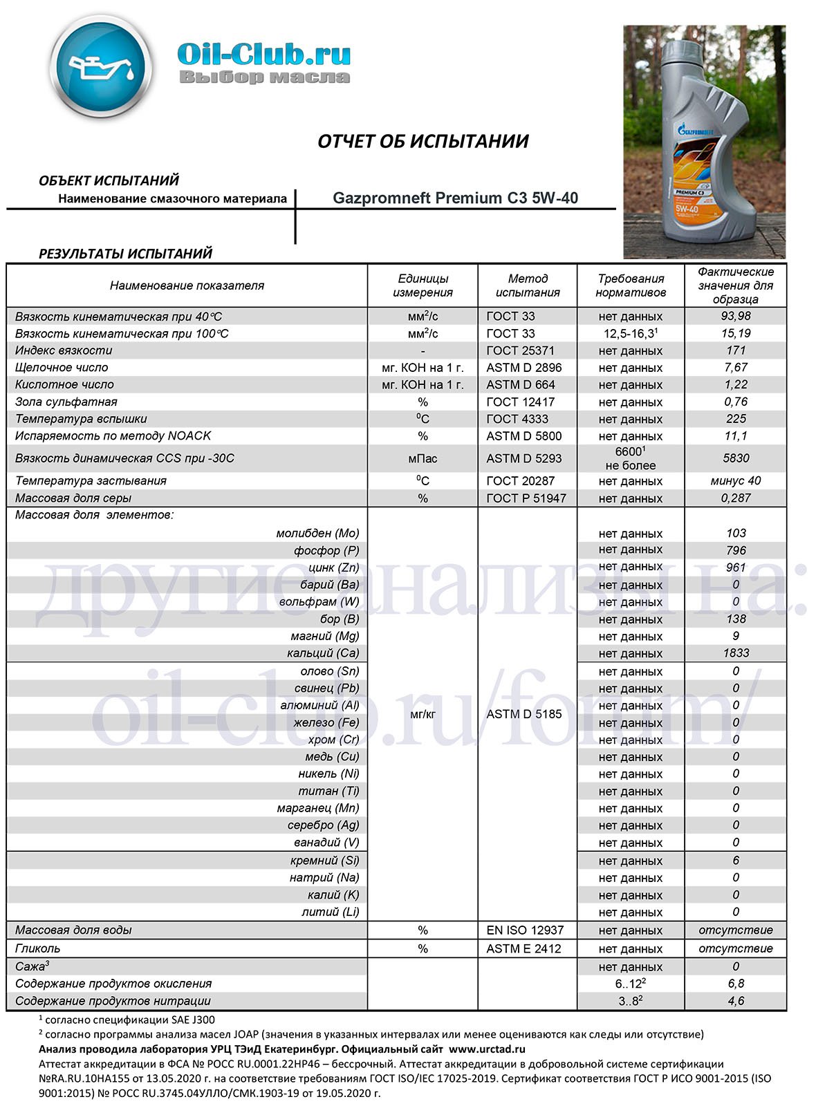

11 августа 20233 г Популярное сообщение Закреплён Gazpromneft Premium C3 5W-40 свежее за анализ спасибо DR1VeR, Elrus, Дюпелёк, АлексейА. Образец закупал на емексе у поставщика JARW. Масло заявлено как: ACEA C3, API SP, FIAT 9.55535-S2, FORD WSS-M2C917-A, MB 229.31, VW 505 00, VW 505 01. ИК спектр Фурье - это гидрокрекинг VHVI, просто с более высоким содержанием парафинов. Роснефть ЯНОС HVI-4 и ЯНОС HVI-6 традиционно дают такой низкий пик... Судя по сукцинимидному пику, дисперсантов на основе сукцинимидов крайне мало. Артикулы коды для заказа в интернет магазинах: 4650063116147 - Gazpromneft Premium С3 5W-40 1L 4650063116161 - Gazpromneft Premium С3 5W-40 4L 253142232 - Gazpromneft Premium С3 5W-40 1L 253142233 - Gazpromneft Premium С3 5W-40 4L 253142286 - Gazpromneft Premium С3 5W-40 5L
11 августа 20233 г Автор Это и не API SP, это какой то API SN. По сукцинимидному содержанию так и не ACEA C3, а ILSAC будто...
11 августа 20233 г Популярное сообщение 15 минут назад, torcon сказал: ILSAC будто Новая эра в истории илсака - вязкость 15,19 ри 100))) Чет намудрили с рецептурой...
11 августа 20233 г 13 минут назад, Itseasy сказал: Новая эра в истории илсака - вязкость 15,19 ри 100))) Чет намудрили с рецептурой... В понедельник с похмелья замес варганили
11 августа 20233 г 43 минуты назад, Мар сказал: В понедельник с похмелья замес варганили ну, это не премиальная линейка. Вряд ли в Джы-Энерджи есть подобное масло. Так, попроще Изменено 11 августа 20233 г пользователем Itseasy
11 августа 20233 г 7 минут назад, Itseasy сказал: ну, это не премиальная линейка. Вряд ли в Джы-Энерджи есть подобное масло. Так, попроще Типа дочерний бренд "премиальнее" родного?

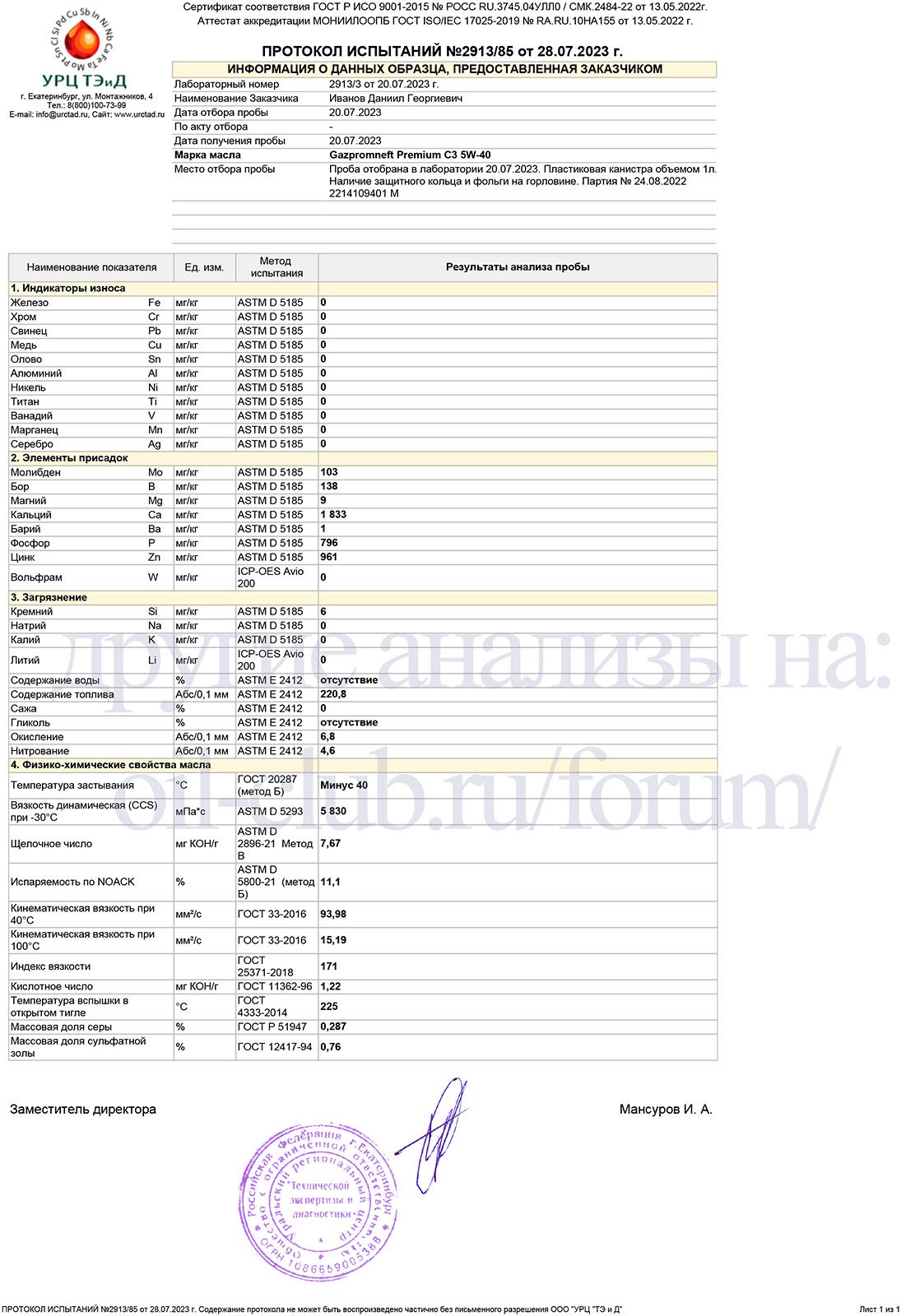

11 августа 20233 г Автор Сейчас это масло скорее всего не такое, на бетчем 33086 как вот это. в общем зря мы этот анализ делали, думал попадем в новую рецептуру в партии 24.08.22, а они ее несколько раз видимо меняли.
11 августа 20233 г Автор 1 час назад, Itseasy сказал: Новая эра в истории илсака - вязкость 15,19 ри 100))) я про рецептуру "дисперсантов как в ILSAC масле" причем здесь вязкость
11 августа 20233 г Условно масла типа Kixx G1 SP 5W-40, Xteer Gasoline Ultra Protection 5W-40 (и видимо эту ГПН) можно называть густым илсаком)
11 августа 20233 г 29 минут назад, torcon сказал: я про рецептуру "дисперсантов как в ILSAC масле" причем здесь вязкость да понятно)))
