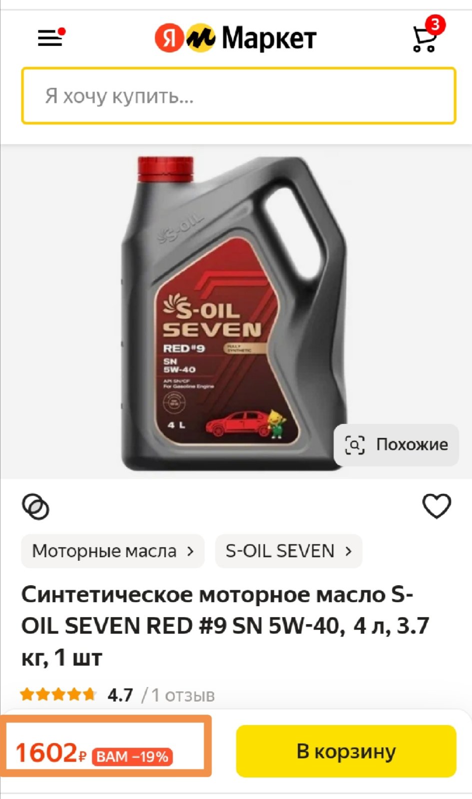

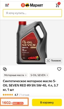

Южные)) Я пару дней назад брал S-Oil 5w40 API SN за 1600руб/4л
Корректнее всё же брать для примера S-Oil Seven Gold 5W40 A3/B4.

47 минут назад, avignon сказал:
Даже если так, то цена сходная с сабжем. Все равно напрашиваются вопросы- за что?
Только что, IvanRND сказал:
Ну я не про оправдание, а про корректность сравнения.
