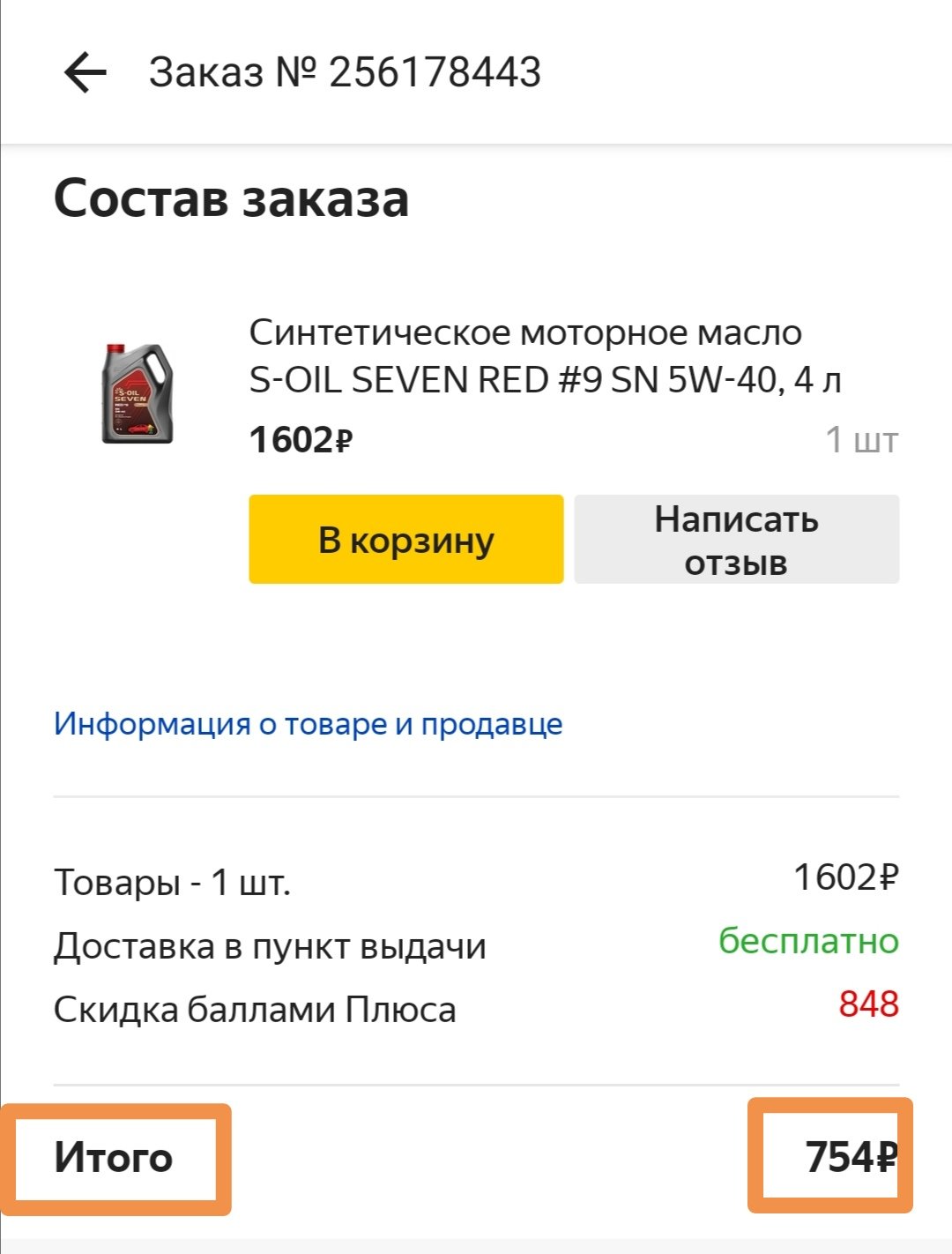

Южные)) Я пару дней назад брал S-Oil 5w40 API SN за 1600руб/4л
И при этом это, так сказать, "традиционная кухня", а не непонятный суп из семи за..п
ты переплатил))) За голый API, да если они еще и с застыванием не разобрались, то советую вернуть обратно:sarcastic:

alex323 Itseasy скажу больше, мне этот корейский полнозольник на понятном пакете присадок и понятных базовых маслах, обошёлся вот во столько (скрин). Так же и там же и ещё во многих других интернет-магазинах, я (и все вы тоже) могу (можете) купить практически любой S-Oil, практически в любой вязкости за такие же деньги (1600-1800руб/4л, максимум). Так что Лучок, действительно, по-прежнему, не в приоритете
